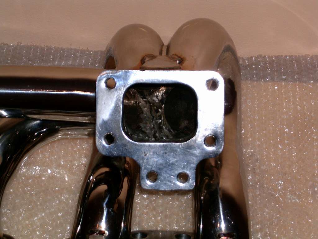

Tak się zastanwiam, wielu montuje potezne 3 calowe wydechy. I nic w tym dziwnego ale ... zobaczcie jaką wielkość ma wylot z kolektora. Max 2.5 cala srednicy. Więc po co dalej 3 cale skoro wydech jest tak przepustowy jak jego najwęższe miejsce (chyba) ? Pominę już fakt że turbo stawia dużo dużo większy opór niż cały wydech (tez chyba ).
Może wyniknie z tego jakaś polemika ?
Jaki jest sens 3 calowego wydechu ?
Moze i ma 2.5 cala ale zauwaz ze to nie jest kolo tylko kwadrat wiec wieksza powierzchnia.
Inna sprawa im nizzesz cisnienie za turbina tym szybciej gazy wylotowe so wysysane z wydechu. Pomaga to tez w rozkrecaniu turbiny.ale 3 cale na 250 kucy tak jak tutaj ma wiekszosc to jest stanowczo za duzo booster ma 400 konikow i wydech 2,5 cala.
wieczorem policze powierzchnię tego prostokąta na wylocie, ale na oko wychodzi mi że max odpowiada to srednicy 2.5 calowej rury

wymiary wylotu z kolektora 5,5 x 4,3 cm czyli wychodzi powierzchnia 23,65 cm2, odjąc trzeba zaokrąglenia na rogach bo nie jest to idealny prostokąt więc powiedzmy 23cm2
2,5 calowy wydech ma powierzchnie (przekrój) 31,65cm2
3 calowy 45,5cm2 czyli 2 razy wiecej niz wylot kolektora

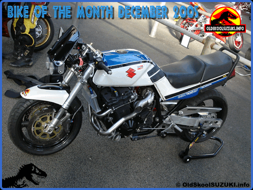

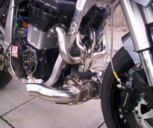

Ja zauwazyłem jeszcze jedną sprawę. Nie wiem jak by sie to miało do samochodu ale np w motocyklach, które naprawdę masowo uturbia się za gramanicą często rezygnuje się z wydechu. Do turbiny przykreca sie tzw. banana pipe, który odprowadza spaliny dalej od motocykla. Hamowanie motocykli wykazalo, ze nie ma różnicy w mocy motocykla z wydechem i bez. Ciekawe jak by to było w samochodzie (pomijając kwestię głośności).
