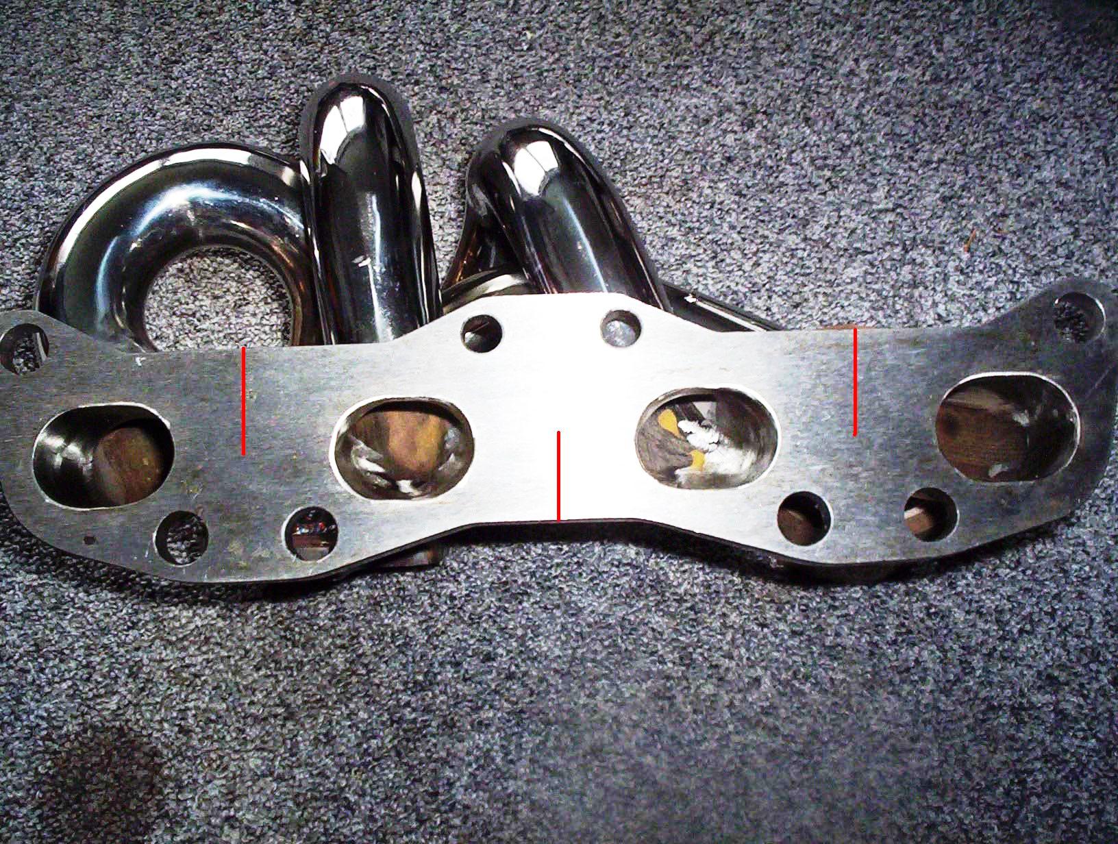

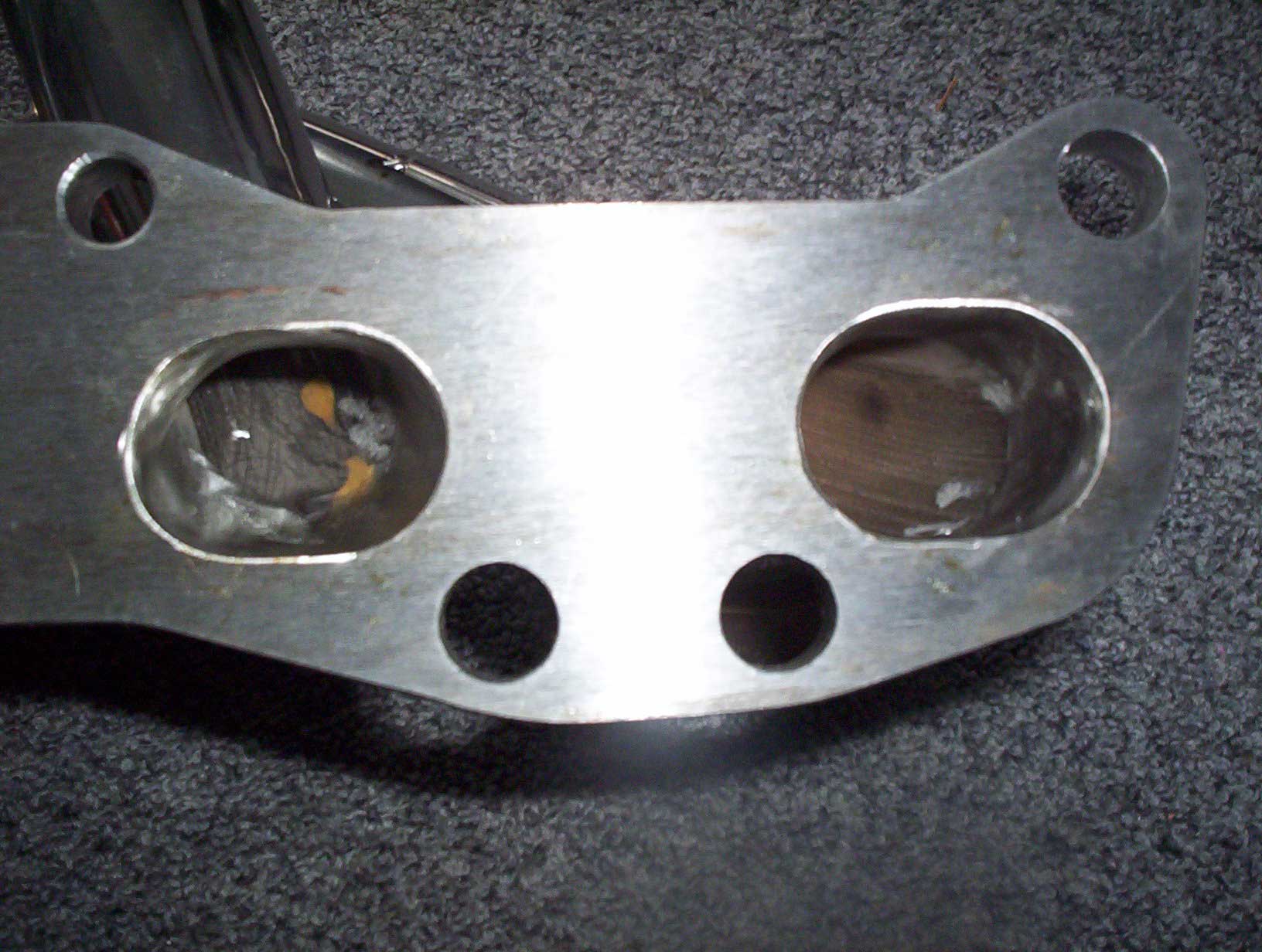

zanim zamontujesz przetnij flansze na 4 częsci i oddaj do planowania flansze, tylko zadzwon najpierw do tokarzy czy ruszające sie rurki mozna planowac- cała flansza po przecieciu nabiera zubelnie innego kształtu !!! FALE DUNAJU !
a po co przecinać czytałem kiedyś że takie flansze po jakimś czasie lubią pękać aby zapobiec temu nacinało sie je w taki sposób jak zaznaczyłem na zdjęciach przy czym grubość cięcia ~2-3mm
No wlasnie po przecieciu rury pojda kazda w swoja strone @@
troche mi sie nie chce wierzyc ze ta flansza plaska moze peknac? przeciez to za z 1cm grubosci... rozumiem ze spawy przy rurach, ale flansza?

dokładnie nie pamiętam czy to była flansza czy spawy ale pamiętam dokładnie jak były nacinane flansze (gdzieś w starych tematach na sr o tym pisze)ODINN pisze:No wlasnie po przecieciu rury pojda kazda w swoja strone @@

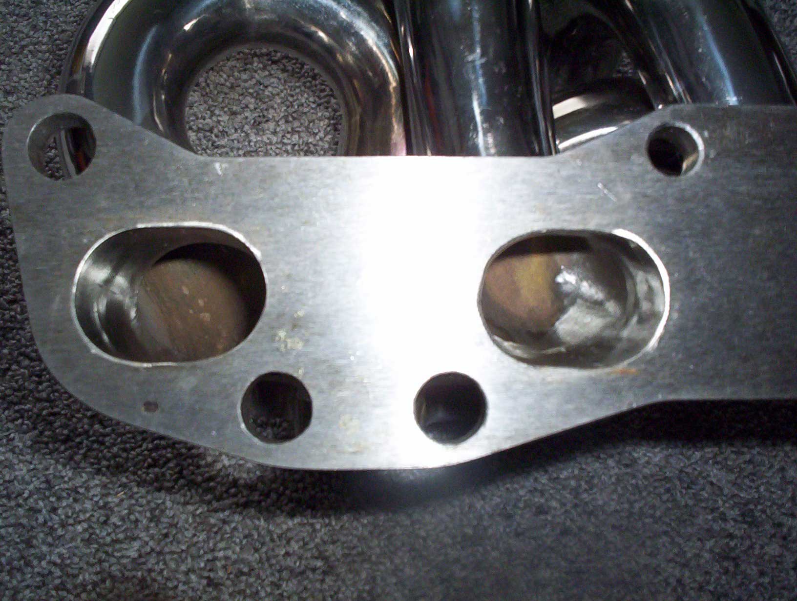

znalazlem pare fotek popekanych, ale jak zauwazylem, nie tylko te tanie pekaja - ten ponizej to jest HKS'owy do SR
Z kolei angole bawia sie w rozne wsporniki, ale wg mnie najlepiej zrobic jakis wspornik podtrzymujacy cala turbine. Bo wydaje mi sie ze pekniecia powstaja glownie przez naprezenia - w tym przypadku caly wydech z turbina wisi na kolektorze, wiec wszystko jasne...
Dodatkowo, mysle ze instalka "engine dampera" dala by jakies pozytywne rezultaty w tym kierunku.
U mnie chyba po 1 poprawie spawy jakos - jakiegos spawacza znajde co sie troche zna na rzeczy, bo w tym przypadku domowa rzezba raczej odpada, potem zrobie wciecia jak z postu powyzej, nastepnie poczyszcze jakos srodek, bo nie bedzie dobrze jezeli cos sie urwie i wpadnie w wirnik, a potem planowanie obu stron.

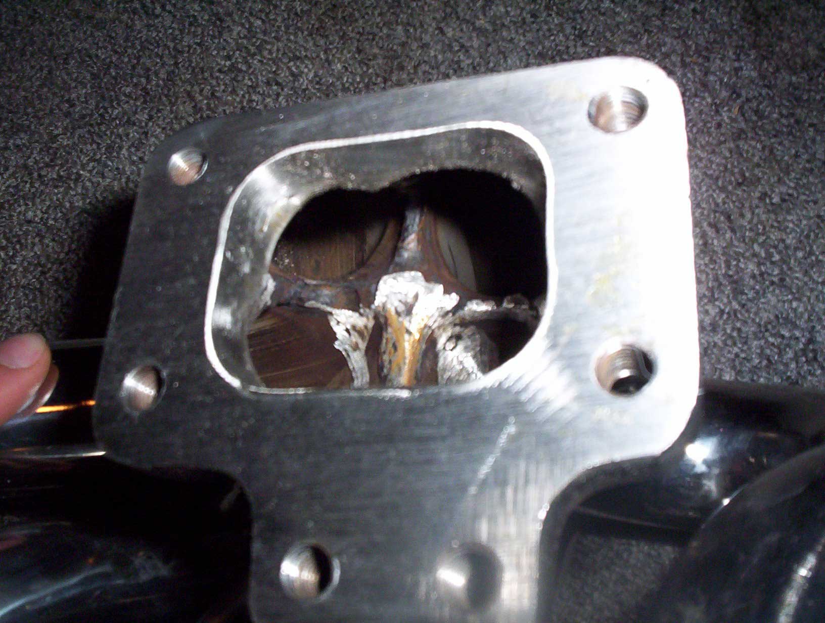

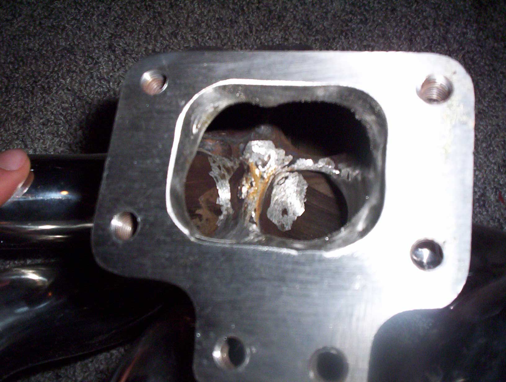

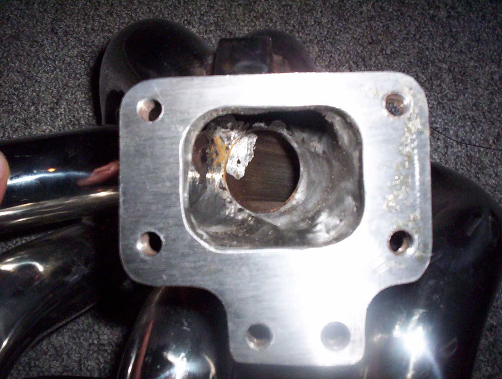

Dodaje jeszcze fotke jak te wynalazki wygladaja od strony turba

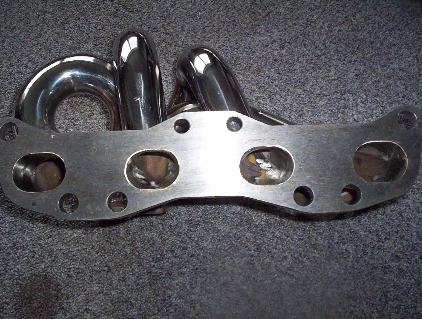

koniec zabawy z kolektorem - odpuscilem zabawe z poprawianiem spawow - z powodu braku czasu. Moze nie peknie...
Zrobilem jedynie naciecia jak na fotce powyzej.

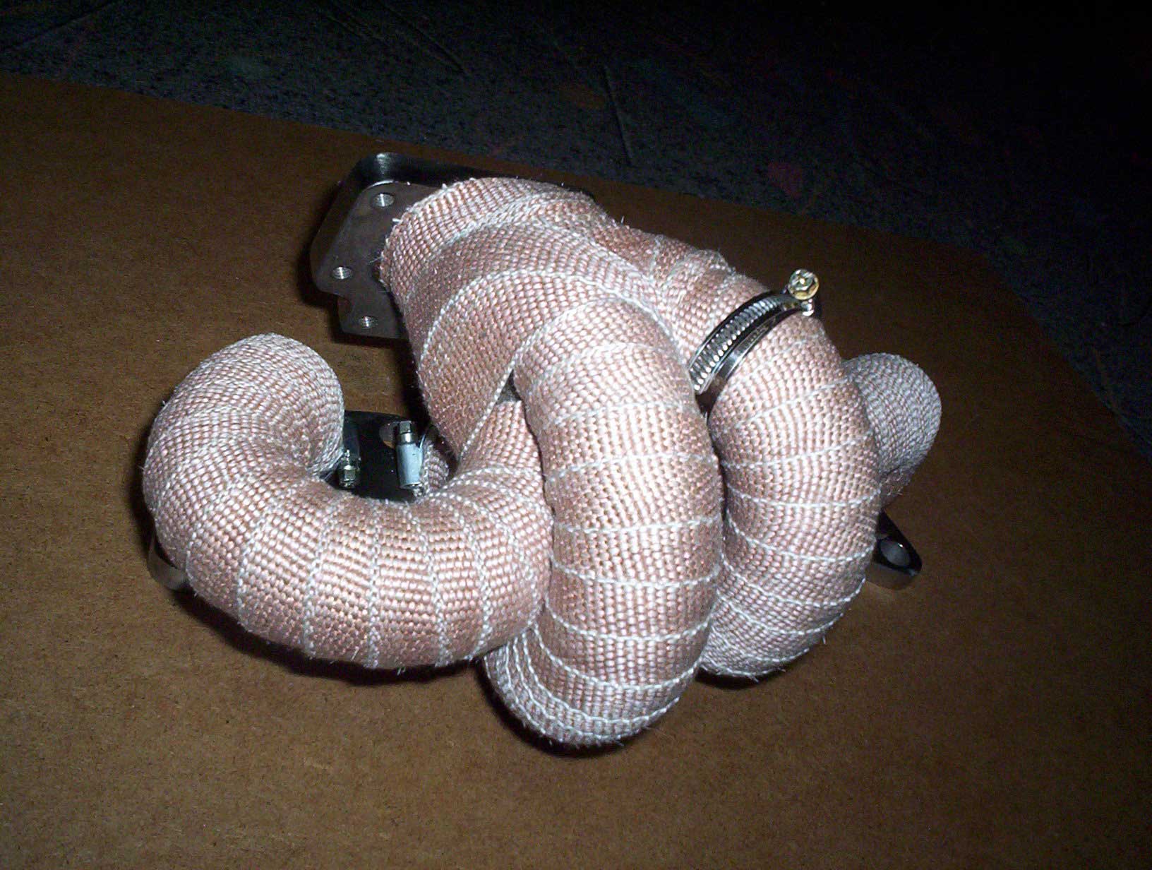

kolektor owiniety tasma z dodatkiem miedzi, spryskany sprayem termoodpornym, potem dodatkowo owiniety srebrna samoprzylepna tasma termiczna i ponownie spryskany sprayem. moze sie nie rozpadnie to wszystko.
Jakiej tasmy i spreju uzyles?
Ten caly komplet zmiescil mi sie na kolektorze, i srebrnej tasmy troche zabraklo @@
2 spraye jak napisalem - na zdjeciu tylko czarny - osobiscie uwazam ze srebrny jakos lepiej przylega.

co ko kolektorów to pekaja tylko dlatego ze wisi na nich wszystko!
turbo down i połowa wydechu do skrzyni biegów (a tam casami to wogule jest tak wyregulowanie ze wogóle nie podpiera)
Jesli zrobic podpory(daja je zresztą razem w paczce do niektórych) to problem jest z głowy.

myslalem o robieniu podpor, myslalem tez o zrobieniu elastycznej siatki. W zwiazku z tym ze wydech jest skrecany, bezproblemowo odkrece go na jakims kolejnym etapie roboty (zawieszenie), wspawam atrape kata, i bede myslec jak tu zrobic zeby nie wisialo wszystko na kolektorze.
