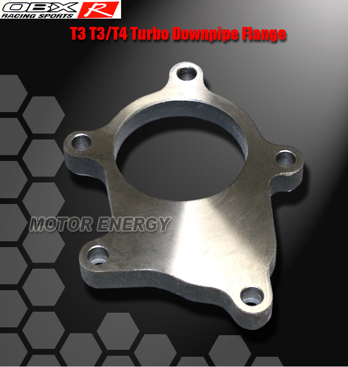

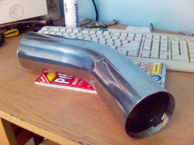

siemka przyszlo mi dzisiaj downpipe pod T3 ale nie otakim czyms myslalem sprzedawca muwi ze to jest downpipe pod t3 a to jest jaks rura wedlug mie down pipe to jest ta co na pierwszym obrazku moze ktos to jakos wytlumaczyc

jak na moje oko to jak połączysz te dwie części z obrazków to bedziesz miał downpipe. pierwsze do sama flansza do DP a drugie to jego rurka ( down pipe- dolna rura) poszukaj na forum bo Pająk sprzedawał DP to zobaczysz jak to wygląda ( takie kolanko z flanszą)

Jest to kolanko z flansza. Ty masz same kolanko. Ta flansze z pierwszego obrazka to lepiej odpuscic bo ma malutki przelot. Tak powinien wygladac pozadny DP (oczywiscie mowa o tym po lewej):
Jedz do jakiejs DOBREJ firmy of wydechow i niech Ci zrobia DP taki jaki bedziesz chcial.

wlasnei macie racje tylko ze sprzedawca mowi to jest dp pod t3-t4 i tyle i nadodatek jakis deny kąt jest ze zapiera sie o sciane grodziowa jedne wielkie gowno

na alegro od takiego typa mial byc to dp a nie rura jagbym to widzial to bym niewziol atak juz z tym zelastwem zostane zobacze moze sie przyada ale nieiem jescze naco i 50zl za zlom wysylka 20zl wiec 70zl w plecaku
