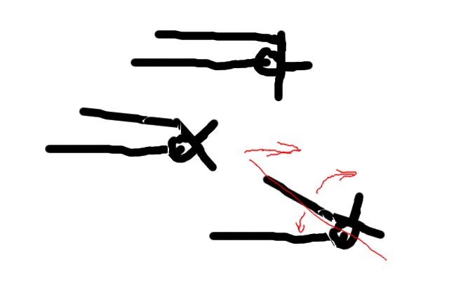

rysujesz sobie linie i kladziesz na niej drazek kierowniczy,
jak na tej samej lini ulozysz koncowke drazka i sworzen wahacza to masz ustawienie w ktorym jest blokada,
chodzi o to ze koncowka drazka kreci sie jakby wokol sworznia zwrotnicy,
jak przekroczysz pewien kat to przy probie odkrecania kiery czyli wysuwania drazka z jednej strony zwrotnica "nie wie" w ktora strone ma sie obracac i sie blokuje,
zeby odkrecic zwrotnice musisz na nia zadzialac momentem czyli sila i ramieniem,
a w tym ukladzie dzialasz tylko sila bo dzialasz po promieniu w sworzen.
ponizej suuuuper wypasny rysunek odreczny, jutro moge cos konkretniejszego narysowac
pierwsze polozenie to kolo na wprost,
drugie to zwykly skret,
a trzecie to zablokowana zwrotnica.

czyli po tym co narysowałeś temu na foto blokuje kiere
NISSAN 200SX 4.0 V8 1UZ-TFE
PROFI Z NICZEGO
PROFI Z NICZEGO
no nie do konca widac jakie jest polozenie sworznia zwrotnicy i raczej brakuje troszke do tego polozenia, ale bez lepszego foto ciezko stwierdzic
