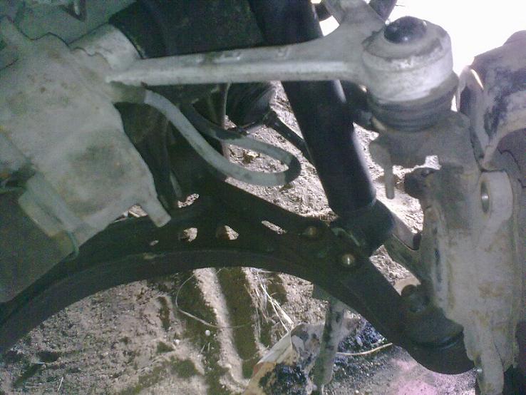

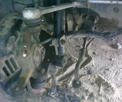

a więc głównie chodzi o to że mam zawieszenie wielo(dwu)wahaczowe z przodu (zdjęcie na dole, (zawieszenie poskładanie tylko mniej więcej do zdjęcia)) i nie wiem czy się cieszyć czy płakać... Niestety to zawieszenie skręca dość słabo i potrzeba to zmienić..
konieczne będą dłuższe wahacze..
I tak się składa że z górnym nie będzie w ogóle problemów.. no ale z dolnym już tak.. Mianowicie chodzi o to że jak wiadomo w takim zawieszeniu nie ma kolumny McPherson która trzyma w waszych nissanach cały ciężar auta.. Tu wszystko opiera się na wahaczu dolnym i jego sworzniu..
I teraz do was pytanie.. z czego najlepiej zrobić ten wahacz.. żeby dało się spawać np tigiem (a może lepiej czymś innym?) i żeby było odpowiednio wytrzymałe..
drugie pytanie.. z czego może być zrobiony ori wahacz? ciężki materiał/odlew, coś takiego jak zwrotnice w nissanie.. pytam bo może lepiej ori przeciąć i przedłużyć... nie wiem tylko czy to się da spawać...
A może nie ma szans żeby to wytrzymało i lepiej wywalić to i zamontować McPherson'a z jakiegoś cięższego nissana? np z32..
no nie wiem.. ale wolał bym to zostawić bo jak by się udało i zrobił bym regulowany górny wahacz (oba ramiona) to miał bym spore pole do popisu jeśli chodzi o regulację koła niemal że w każdą stronę...
Wiem też że lepiej było by kupić gotowe ale do tego paździerza nie ma nic takiego.. No a pewnie było by zainteresowanie.. (supra mk4 ma to samo zawieszenie)
i wiem że trzeba to będzie dobrze przetestować zanim wyjedzie na publiczną drogę..
już wszystko mam wyjęte z auta, mierzę obliczam ponad dwa tygodnie.. i pomyślałem że zanim zlecę wycięcie tego na laserze to zapytam was o to czego nie jestem pewien..
