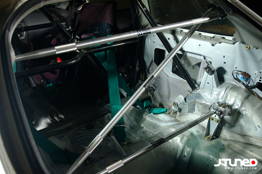

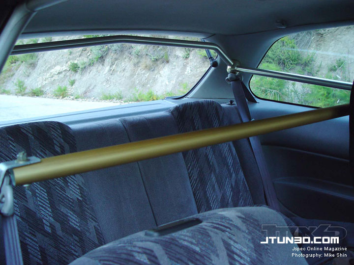

Zamontuj tu i tu .
Jednak najpier lepiej na kielichach, potem na pasach i na końcu połącz jedno z drugim - juz masz mini klatke
