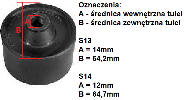

Na prośbę admina (personalów nie ujawnię nie zaśmiecam tematu: "drążki regulowane - wahacze S13 200SX" lecz piszę tutaj.
Może ktoś podzieli się tą "złotą informacją" jakiej średnicy jest otwór w tulei drążka reakcyjnego lub jaką ma średnicę śruba którą mocuje się drążek (tuleję) do podwozia w S13?
Mam do wyboru 2 tuleje: średnice 12 lub 14 mm.

Suwmiarka w rękę i do dzieła...
Dzięki TiGRA za radę.
Pewnie większość z nas się borykała z problemem doboru tulei do drążków reakcyjnych.
Ja pierwszy raz zakupiłem je w IC i okazało się, że nie pasują, ale innych nie było.
Przerobiłem je u tokarza.
Okazało się, że jest za mały otwór w tulei, a później, że średnica zewnętrzna też jest minimalnie za duża.
Dzięki motywacji przez parę administratorów zmierzyłem dziś sam tę średnicę podzwoniłem w kilka miejsc i spisałem wymiary które mi podano (wszystko na zdjęciu)
Doszedłem do następujących wniosków:
1. za pierwszy razem dostałem tuleje do S14,
2. w kilku firmach w katalogach są pomylone wymiary tulei,
tj. tuleje z katalogu do S13 pasują do S14
oraz tuleje do S14 pasują wymiarami do S13.
3. Może poprzedni właściciel mojej S13 coś modził przy drążkach reakcyjnych i mam inna śrubę mocującą tuleje do podwozia - czyli tą od S14, ale powątpiewam.
