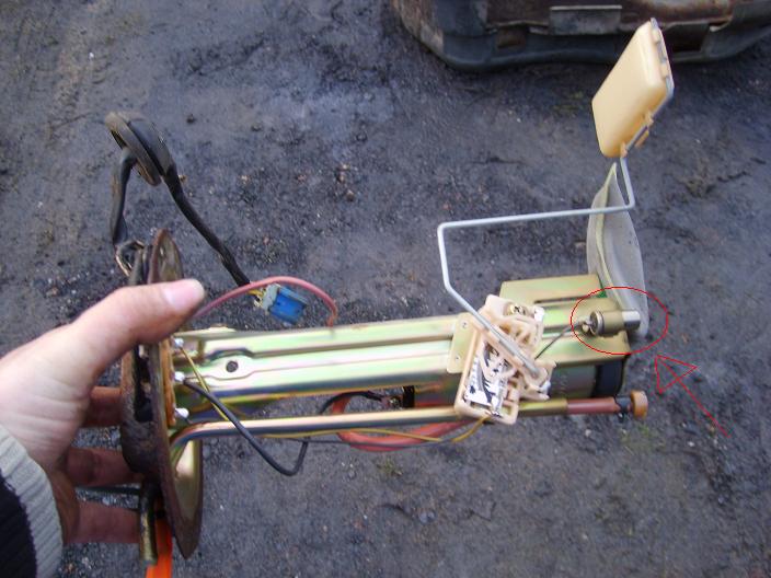

W s13 z tego co pamiętam wskaźnik poziomu paliwa jest oporowy. Najczęstszą przyczyną złego wskazywania jest po prostu brak masy. Weź odkręć ten otóż wskaźnik z baku i przeczyść dokładnie miejsce gdzie styka się on z bakiem ponieważ masą jest bak a tam najczęściej jest rdza i uniemożliwia przepływ prądu.

Trochę kotleta walnę ale trudno:D
Pytanie takie gdzie jest ten czujnik rezerwy?? Bo u mnie nawet kiedy jest kompletnie zero paliwa rezerwa nawet się na chwilkę nie zaświeci....
