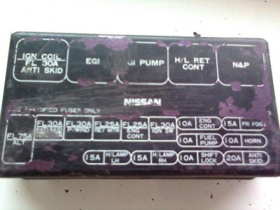

WITAM jeżeli ktoś ogarnia ten język bo ja nie daje rady nawet z panem google itp. więc proszę o przetłumaczenie na język użytkowy :D
IGN COIL ANTI SKID
EGI
GI PUMP
H/L RET CONT
N&P
ALT
ANTI SKID CON...N -niewidze zamazane mam
P/WIND
RET MTR
ENG CONT
IGN SW
ENG CONT
FR FOG
FUEL PUMP - pompa paliwa
HORN - klakson
H/LAMP LH
H LAMP RH
SHIFT LOCK
ANTI SKID
Ostatnio zmieniony wt 18 paź, 2011 09:30 przez BUGALUS, łącznie zmieniany 2 razy.
TiGRA
Posty: 1777
IGN COIL ANTI SKID - Cewki zapłonowe / ABS pompa
EGI - wtryski
EGI PUMP - wtryski...
H/L RET CONT - światła przednie przekaźnik
N&P - Nie podłączane
ALT - Alternator
ANTI SKID/CONDFAN - Sterownik ABS/Wiatrak klimy
P/WIND - elektryczne sterowanie szyb
RET MTR - przekaźnik sygnału bieg wsteczny
ENG CONT - Silnik "+" [ECU]
IGN SW - przełącznik zapłonu
FR FOG - przednie światła przeciwmgielne
HORN - klakson
H/LAMP LH - przednia lampa lewa strona
H LAMP RH - przednia lampa prawa strona
SHIFT LOCK - blokada biegu "?"
ANTI SKID - ABS
Jak coś popieprzyłem to poprawcie...

TiGRA
Posty: 1777
Mała korekta :above:
erison
Posty: 1619
Lokalizacja: Bydgoszcz
Dodam tylko lepsze (wyraźniejsze) zdjęcie :mrgreen:

o kolega ma inne pudełeczko :D
mysza
Posty: 4348
Lokalizacja: Kraków/Płock
na tym drugium zdjęciu to co zaznaczone (o ile się nie mylę ;) ):
COND FAN - wentylator nawiewu/klimatyzacji

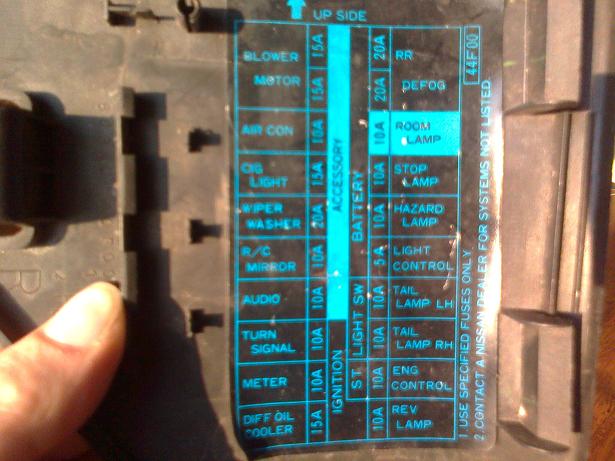

wykaz bezpieczników klapka przy pedałach ssory za jakośc ale to tylko telefon :D
BLOWER MOTOR - nawiew dmuchawa
AIR CON - klimatyzacja
CIG LIGHT -
WIPER WASHER - spryskiwacz wycieraczek
R/C MIRROR - elektryczne lusterka
AUDIO - radio
TURN SIGNAL - kierunkowskazy
METER -
DIFF OIL COOLER - chłodzenie tylnego mostu
RR DEFOG -
ROOM LAMP - oś.kabiny
STOP LAMP - lampa stopu
HAZARD LAMP -
LIGHT CONTROL -
TAIL LAMP LH -
TAIL LAMP RH -
ENG CONTROL -
REV LAMP - lampa wsteczna
IGNITION - zapłon
ST-
LIGHT SW-
jeżeli ktoś zna resztę proszę dopisac :D

TiGRA
Posty: 1777
UZUPEŁNIENIE...
CIG LIGHT - gniazdo zapalniczki
AUDIO - radio
METER - zestaw zegarów [speedo/obrotek/itd]
RR DEFOG - grzanie szyby tylnej
HAZARD LAMP - prawdopodobnie awaryjne
LIGHT CONTROL - sterownik - świała
TAIL LAMP LH - lampa zespolona tył lewa
TAIL LAMP RH - lampa zespolona tył prawa
ENG CONTROL - sterownik silnika/ECU
IGNITION -
ST-
LIGHT SW-
Na niebiesko zaznaczyłem GRUPY bezpieczników...

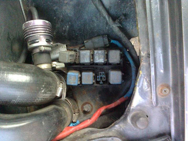

przekaźniki z pod maski koło filtra powietrza, jak ktoś wie który do czego proszę dopisać :D
Ostatnio zmieniony wt 18 paź, 2011 09:32 przez BUGALUS, łącznie zmieniany 1 raz.
edek
Posty: 92
Rejestracja: śr 01 paź, 2008 12:34
Lokalizacja: słupca
Masz na deklu napisane
