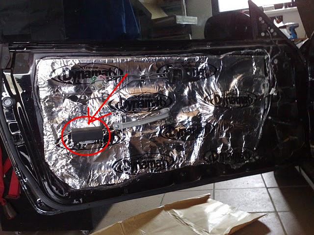

Miałem kiedys podobnie w moim poprzednim nissanku, przeważnie działało ale czasem nie. U mnie pomogło rozłożenie tego czarnego przekaźnika do którego idą kable i przeczyszczenie styków.
pożyczyłem od Domino, mam nadzieje że sie nie obrazi

czyscilem styki przekaznika i przelacznik i dupa:( a jak tam sie dostac do silniczka;/
:airborne: :airborne: :airborne: :airborne: zrobione:) rozebralem "czarny przekaznik" ruszylem stykami i cyka wszystko jak nowka:)
