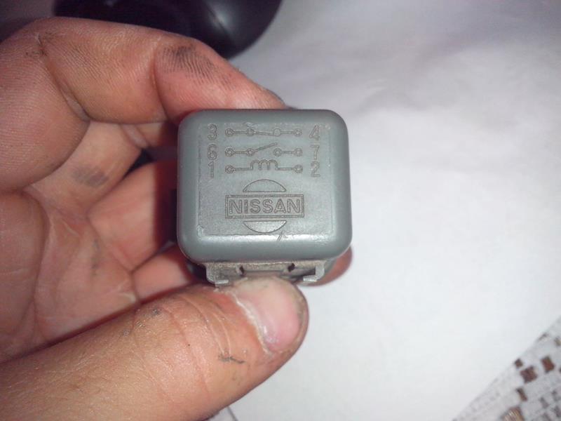

i teraz przejdę do sprawy. Widziałem podobne posty, ale nie znalazłem w nich rozwiązania. Chodzi o to, że lampy w 13 nie chcą się zamknąć ani przy wyłączeniu świateł i ani przy wyłączeniu przycisku do ich zamykania.
Przekaźniki koło filtra sprawne. Został mi jeszcze ten w puszce z bezpiecznikami "H/L Ret Cont" z którym mam problem. Mam miernik, zasilacz i teraz jak podłącze zasilanie do 1-2 to prąd powinien płynąć w 6-7 a 3-4 nie i przy wyłączeniu zasilania odwrotnie? i jak sprawdzić miernikiem ten włącznik koło kierownicy, bo z serwisówki nie mogę się połapać?

dzialanie tego przekaznika, tak jak napisales, wynika z rysunku na nim,
do otwierania swiatel sa 3 albo 4 przekazniki juz teraz nie pamietam, w serwisowce masz schematy tylko dla ukladu otwierania lamp.
ps.sprawdz wogole czy wtyczki od silnkkow lamp sa podlaczone, a dwa sprawdz przy pomocy pokretel przy lampach pod plastikowym dekielkiem schowac lampy.

Silniczki sprawdziłem i gdy światła są włączone albo postojówki to jak chcę za pomocą pokręteł obniżyć lampy to się załączają i podnoszą lampy do góry. Jak wyłączone to mogę obniżyć za pomocą pokręteł.
Wtyczki sprawdzone wszystkie ok. Włączniki podłączone
