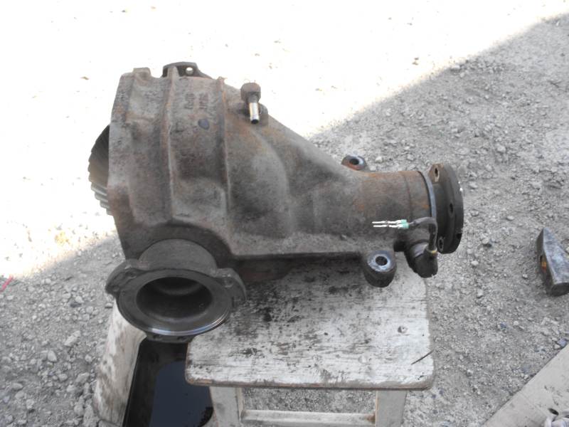

zalezy co rozumiesz przez glosna prace:P
Stukac po zaspawaniu raczej zawsze stukaja.
Jak wyje glosno to wymiana oleju za wiele mu nie pomoze
Dyfer z S14a do s13 stock... porazka jakich malo :)
- roball
- Posty: 3140
Oleju ma być stan - tu nic nie nakombinujesz.
Może pompka ci nawala i olej łapie temp.?
Dyfer s14 i abs.
Żaden problem, wystarczy przełożyć wianek sygnałowy z s13.
Dyfer s14 i abs.

jak ci głośno wyje dyfer to radze poszukać drugiego i do tego czasu nie strzelaj ze sprzegla!!:) mi wlasnie sie wysral taki glosno wyjacy dyfer.
Było s13
Jest s14a
Jest s14a
- borimichal
- Posty: 2728
- Lokalizacja: Skoczów
ale jak sie wysrał?
zablokowało go?rozleciał sie?
Czy poprostu juz sie nie dało wytrzymac
U mnie juz kilka dyfrów poległo-tzn szpera caly czas trzymala,stukaniem sie nie przejmowałem tylko z tym wyciem sie juz jezdzic nie dało.
No wiec Roball moge smialo stwierdzic ze ta pompka jest nad wyraz i w gruncie rzeczy jest to tylko zbedny balast.
Egzemplarze s14a wypuszczane na rynek japonski wogole nie posiadały opcji chłodniczki i pompki dyfra(nie wiem jak jest z s13`stki jdm)
Głośne wycie i walenie może też być efektem poluzowanego mocowania wałka atakującego trącego o szperę. U mnie tak było i wyżłobił ładne dołki ale żyje dalej i po skręceniu jest cisza

A to sie podepne po wielu trudach modyfikacjach bez powodzenia zakladam dyfer z s14a z manuala z absem i... ktory to ten wianek sygnalowy bo pojecia nie mam ;/ a co do wtyczek to sa rozne czy tez trzeba jakos kabelki pozamieniac ?roball pisze: Dyfer s14 i abs.
A z czym miałeś problem, że jednak od s14 zakładasz? mi się udało, obyło by się bez problemów za pierwszym razem gdybym wiedział to co teraz . wtyczka zwykła dwa przewody, ja tego nie ruszałem bo wsadziłem z powrotem ten sam dyfer ale myślę, że musiałbyś rozebrać wałek atakujący bo to coś od AbSu siedzi tam z przodu.
Ostatnio zmieniony czw 19 maja, 2011 08:44 przez skolimus, łącznie zmieniany 1 raz.
- roball
- Posty: 3140
Szczerze mówiąc to nie pamiętam - 2x w życiu przekładałem ABS w dyfrze i po rozebraniu przodu było wiadomo co robić . Czujnik z s14 jest inny (poza średnicą - na szczęście) dlatego trzeba zostawić ori z s13 - za to s13tkowy pasuje do obudowy dyfra s14 - stąd potrzeba przełożenia zębatki która daje sygnał.dredman pisze:A to sie podepne po wielu trudach modyfikacjach bez powodzenia zakladam dyfer z s14a z manuala z absem i... ktory to ten wianek sygnalowy bo pojecia nie mam ;/ a co do wtyczek to sa rozne czy tez trzeba jakos kabelki pozamieniac ?roball pisze: Dyfer s14 i abs.
Jak przód rozbierzesz to zrób fotki - duża szansa że sobie przypomnę
