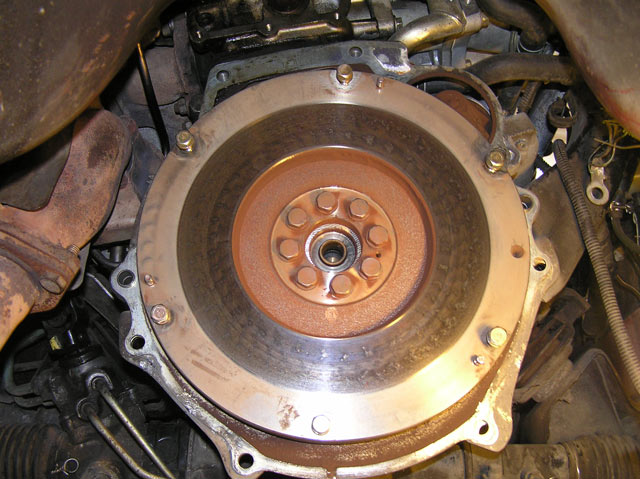

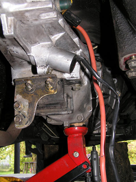

Moje boje.
Wału zupełnie nie demontowałem, zdemontowałem tylko środkową podporę i łamiąc go w pół wyjąłem z tylniego gniazda w skrzyni (serwisówka zaleca wymianę tylniego zimeringu). Uwaga leci olej, więc jeżeli nie masz zatyczki to spuść ze skrzyni (przy okazji wymiana). Wał sobie wisiał i o ile nie zakręcisz silnikiem, skrzynią lub nie ruszasz samochodu trafia dokładnie w to samo miejsce.
Dostanie się do śrub mocujących skrzynię wymaga małych rączek, ale nie jest tak źle jak z mocowaniem turba. Ja używałem różnego rodzaju kluczy (nasadowych, oczkowych, fajkowych, zwykłych). Z którymś zawsze da się dojść. Najpierw zdemontowałem całą elektrykę i siłownik sprzęgła (radzę Ci przy okazji zmienić płyn hamulcowy w układzie sprzęgła, u mnie dało to niesamowitą poprawę).
W wyciągnięciu skrzyni najbardziej przeszkadza łukowata obudowa kanału w nadwoziu. Poluzowałem nakrętki belki pod silnikiem, dopóki starczyło gwintu na śrubach. W ten sposób cały układ napędowy idzie w dół i spokojnie można ją wysunąć (można dla pewności lekko podeprzeć silnik z przodu, aby cały układ przechylić, ale uważaj gdzie podpierasz podnośnik). U mnie było o tyle łatwiej, że miałem zdemontowany cały lewarek, ponieważ i tak musiałem wymienić jego gumową osłonę. Jeżeli chcesz wyciągać skrzynię z lewarkiem to bez jej mocnego przechylenia sie nie obejdzie (ale ja bym jednak lewarek zdemontował, nie jest to skomplikowane i tak zaleca serwisówka ).
Mając skrzynię zdjętą resztę robi się normalnie (mogę pożyczyć wałek centrujący tarczę sprzęgła i tuleje do wbijania tylniego zimera).
Przy montażu (w odwrotnej kolejności ) brały udział trzy osoby. Jedna sterowała podnośnikiem hydraulicznym (zwykłą żabą), a pozostałe dwie celowały skrzynią tak, by trafiła na kołki.
Jeżeli będziesz zmieniał tylko sprzęgło powinieneś się wyrobić w jeden dzień. Po złożeniu nie ma regulacji (regulację załatwia za Ciebie hydraulika ). Zwróć tylko uwagę na poziom płynu w zbiorniku wyrównawczym (może się przelewać). Sprzęgło będzie dobrze działać tylko jak będziesz miał dobrze odpowietrzony układ i sprawne uszczelki w pompie i siłowniku.
Niżej masz fotkę po zdemontowaniu skrzyni (może zobaczyć gdzie są śruby - ja o jednej zapomniałem i się zastanawiałem czemu nie chce zejść ) i fotkę z montażu. Jak chcesz mam więcej fotek, ale w sumie nic nowego nie wnoszą (mogę Ci je wysłać na maila - PM).
