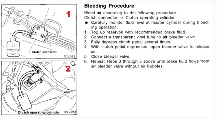

Samochód stał przed dłuższy czas gdy nacisnąłem sprzęgło to wpadło w podłogę. Okazało się że nie ma kompletnie płynu w zbiorniczku pomy sprzęgła po dolaniu przystąpiłem do próby odpowietrzenia układu i tutaj pojawił się problem.
Mianowicie z łącznika sprzęgła „cluth connector ”(na schemacie nr 1) przy odkręceniu odpowietrznika leci normalnie płyn bez bąbelków. Natomiast przy odkręceniu odpowietrznika przy wysprzęgniku „cluth operating cylinder”(na schemacie nr 2) nie leci kompletnie nic. Powtarzałem próbę odpowietrzenia kilka razy ale cały czas to samo. Jakieś sugestie co jest nie tak ? Do wymiany wysprzęglik? Czy pompa? Jak pompuje sprzęgłem to pojawiają się bąbelki w zbiorniczku. Oczywiście sprzęgło dalej wpada w podłogę.
Jak ktoś już wymieniał części to prosiłbym bym o numer części pompy strzegła i wsytprzglka, ewentualnie gdzie można kupić
Sprzęgło w podłodze
ten dinks po drodze mozna wywalic i podpiac przewod bezposrednio do wysprzeglika,
prosty uklad i po problemie mam tak i dziala bez zarzutu,
jest szansa ze padly ci uszczelnienia w pompie sprzegla albo w wysprzegliku,
jesli tak to wymien na nowe to co padlo i nie baw sie w zestawy naprawcze, sam tak probowalem,
ale ostatecznie skonczylo sie na wymianie pompy sprzegla, z reszta wysprzeglik juz tez kiedys wymienialem.
