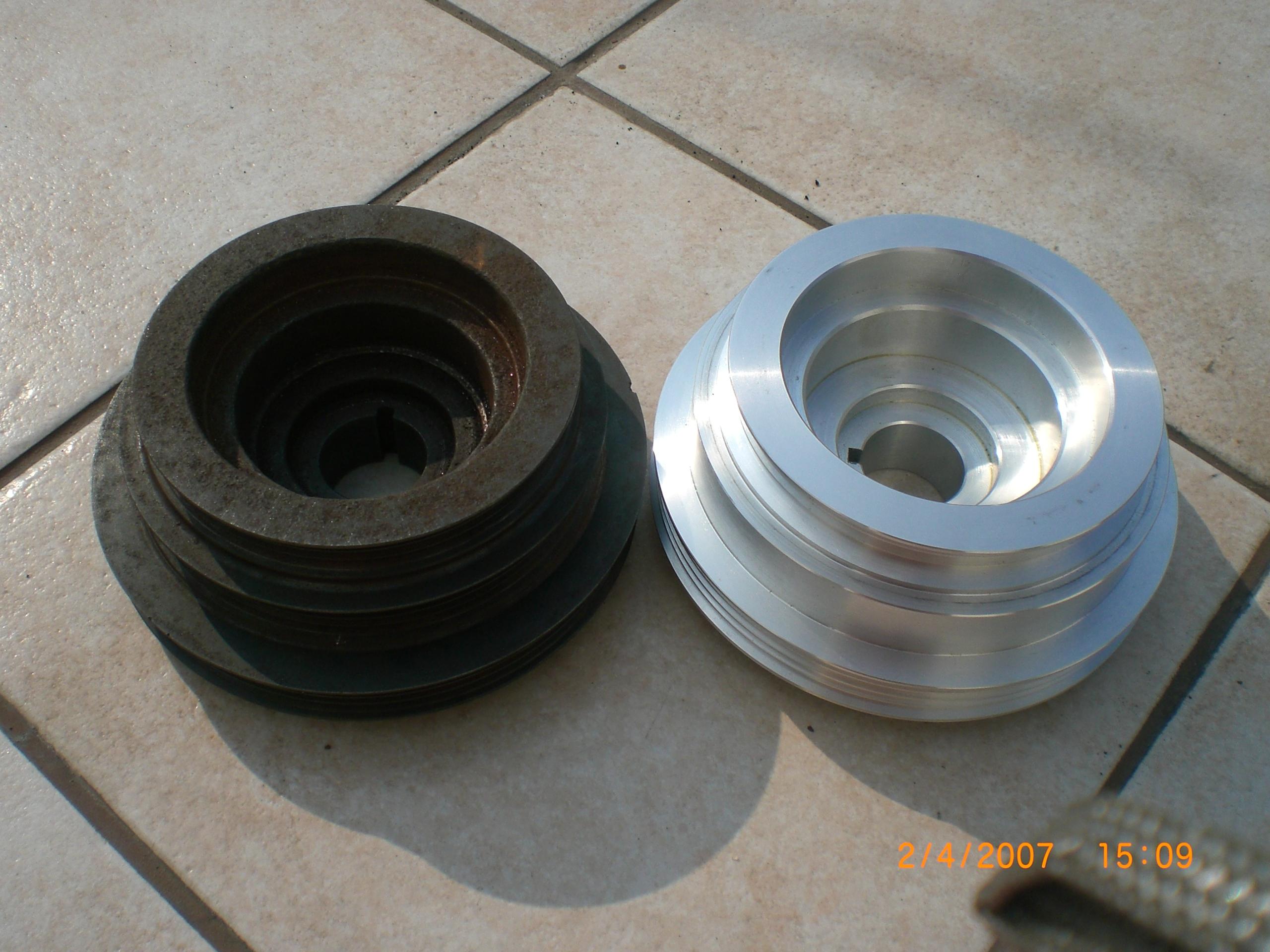

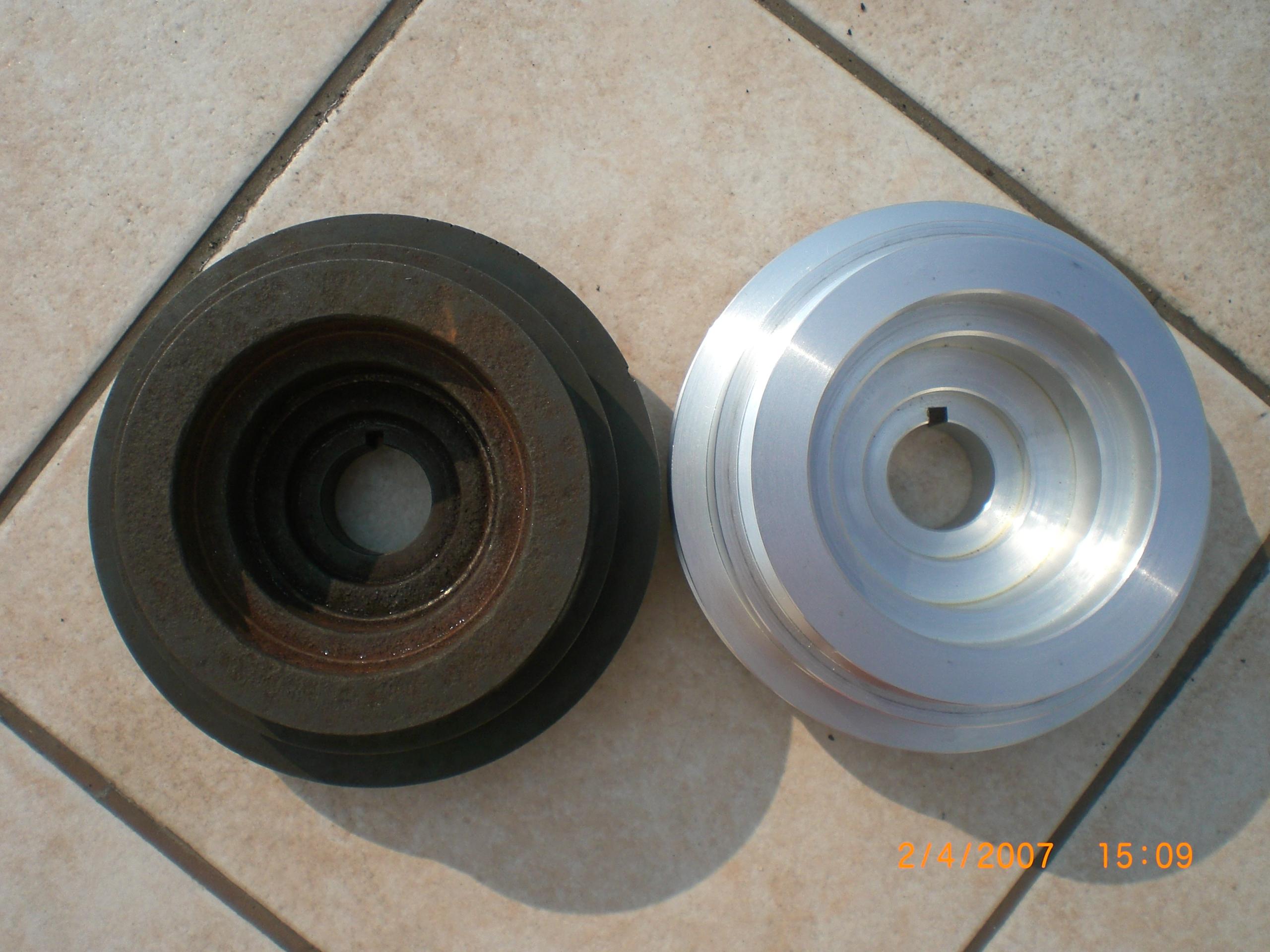

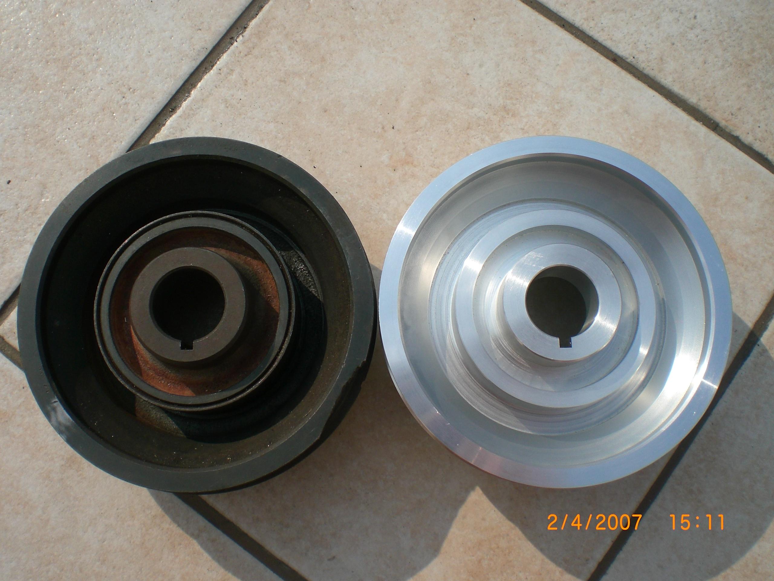

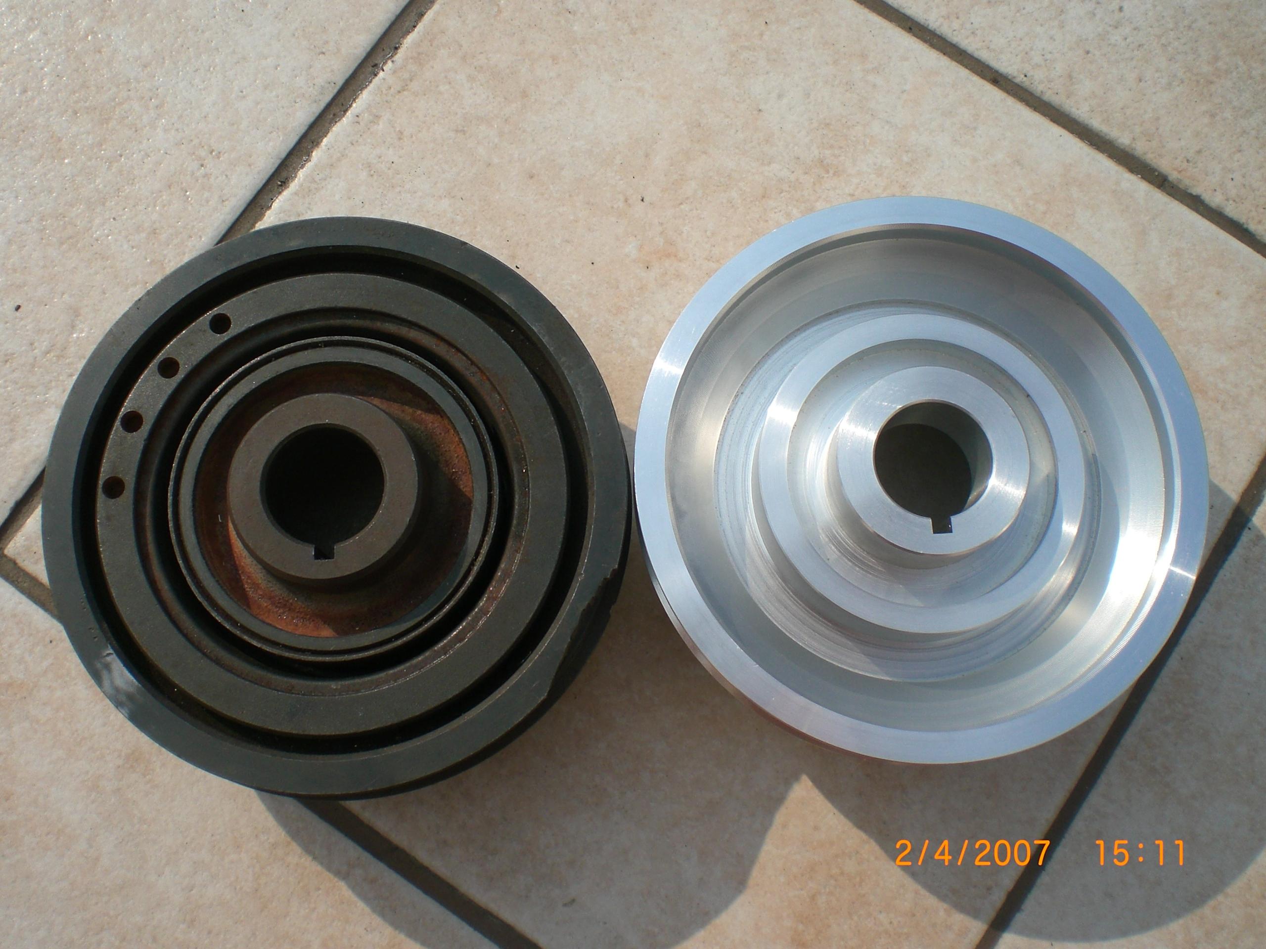

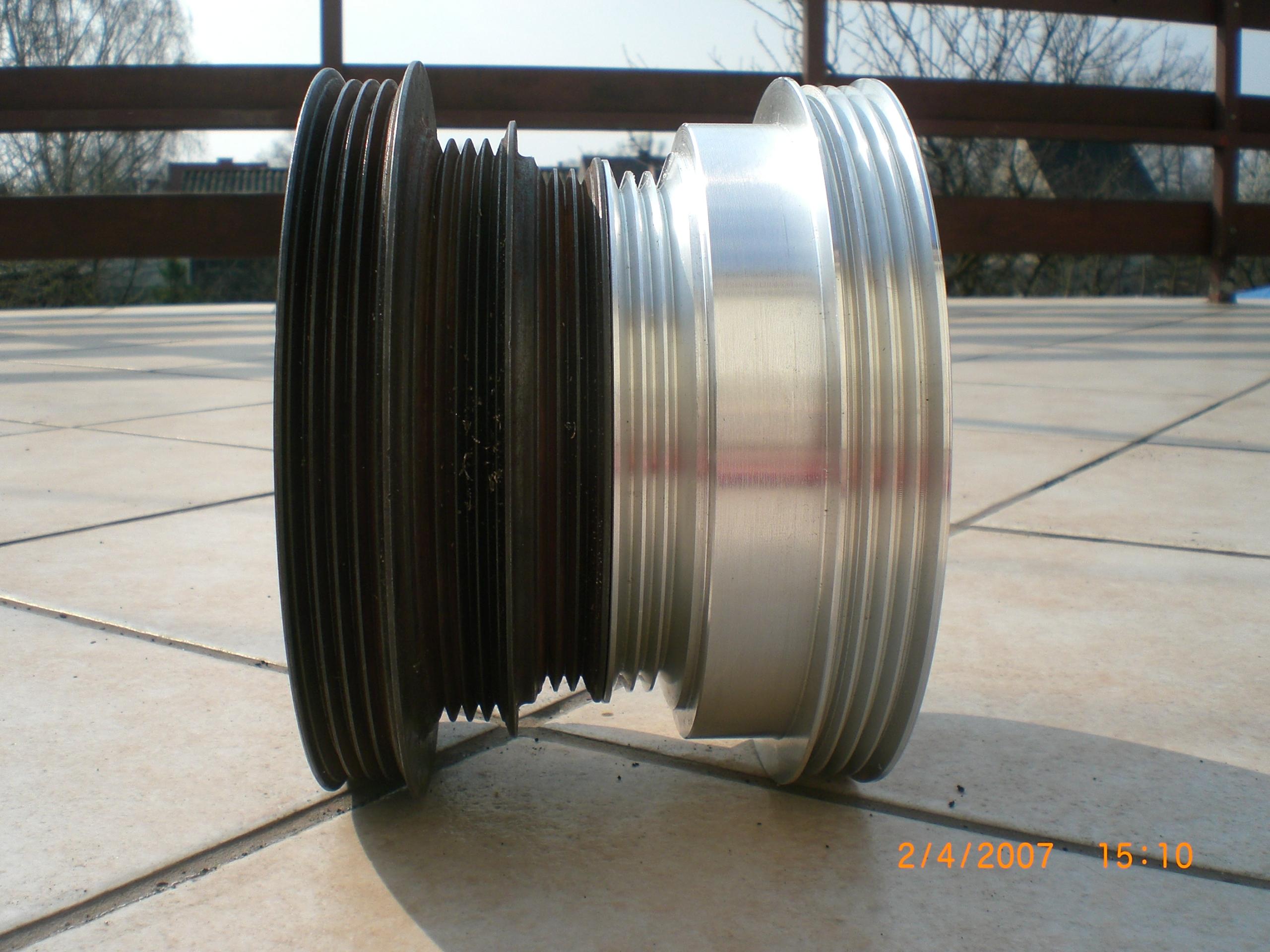

oto i fotki kółeczka.
Waga:
zeliwne bez dampera 2,38kg
aluminium bez dumpera 1,12kg
aluminium bedzie jeszcze obrabiane- wlasnie zauwazylem ze nienacieli znaków rozrzadu takich jak sa na seryjnym kółeczku, oraz w wewnetrznej czesci mozna jeszcze sporo materiału zdjac, przez co zejdziemy ponizej 1kg !!!

wypadaloby po obrobce je jeszcze wywazyc

dziubas pisze:a jak to wazyc ?przeciez to nie felga ze ciezarek nabijesz
Normalnie tak jak jest fabryczne wyważane czyli tam gdzie jest za dużo to jest zdejmowany materiał. Spójrz na czwarte zdjęcie jak w fabrycznym są wyfrezowane otwory.

aaa pytanie - dlaczego nie ma naciec w centrum ? wyciachac to :mrgreen:
Niestety jako ze brak jakichkolwiek chetnych damper odpada- koszt przygotowania formy 1000 PLN !!
naciec w centrum= na kole przeznaczonym dla klimatyzacji- jesli ktos potrzebuje to wycina jesli nie to mozna zebrac caly material- lub od zewnatrz zostawic miejsce na nawiertu do wywazania- choc osobiscie wole sie wgryzc od strony silnika.
Co do dampera to nasze paski do napedow wspomagania i alternatora itak tłumia jakiekolwiec drgania układu korbowo-tłokowego !! A tym bardziej ze kilkunastoletnia guma niema juz swoich pierwotnych wlasciwosci i moze spowodowac wiecej zlego niz dobrego !!
