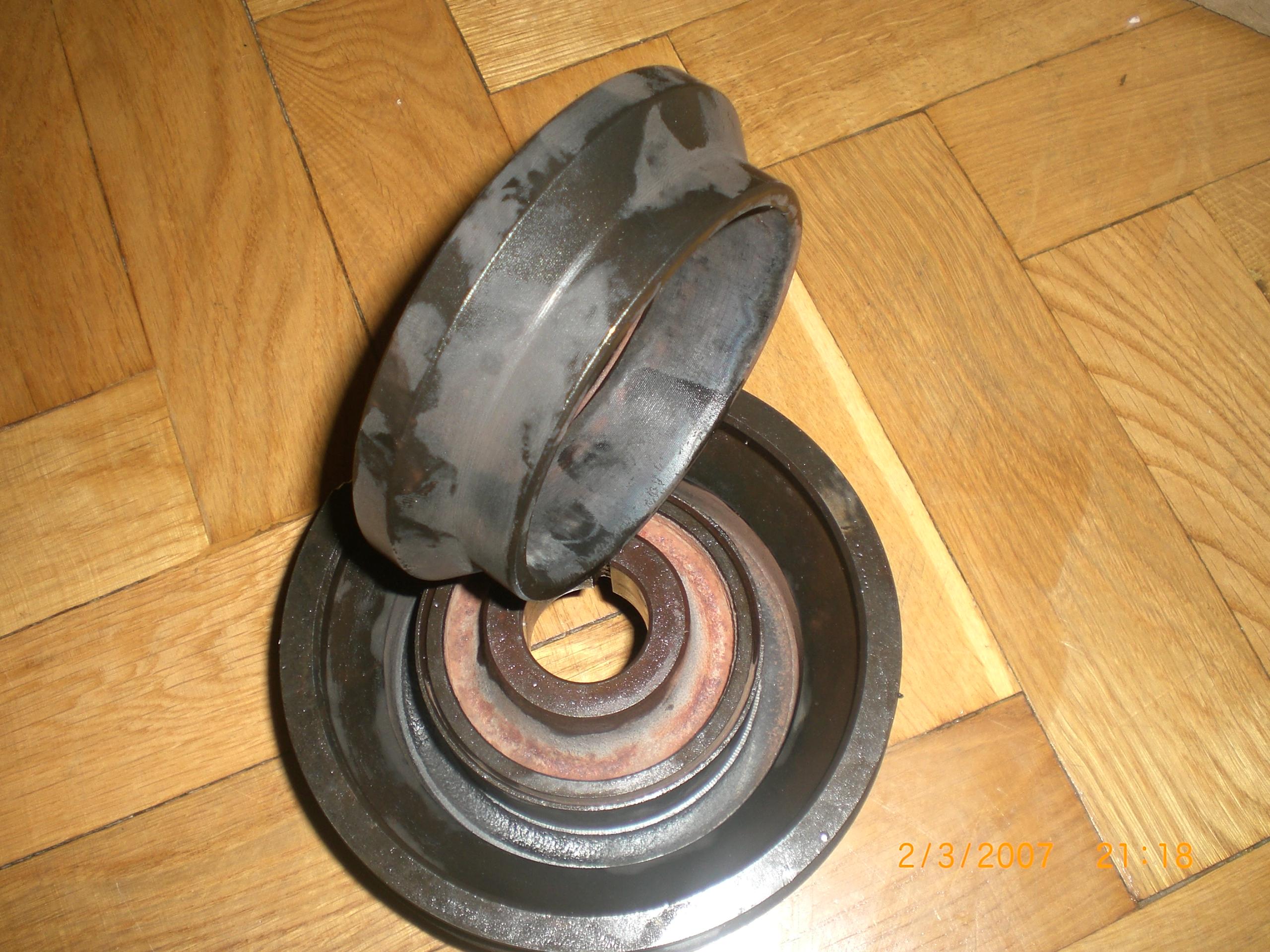

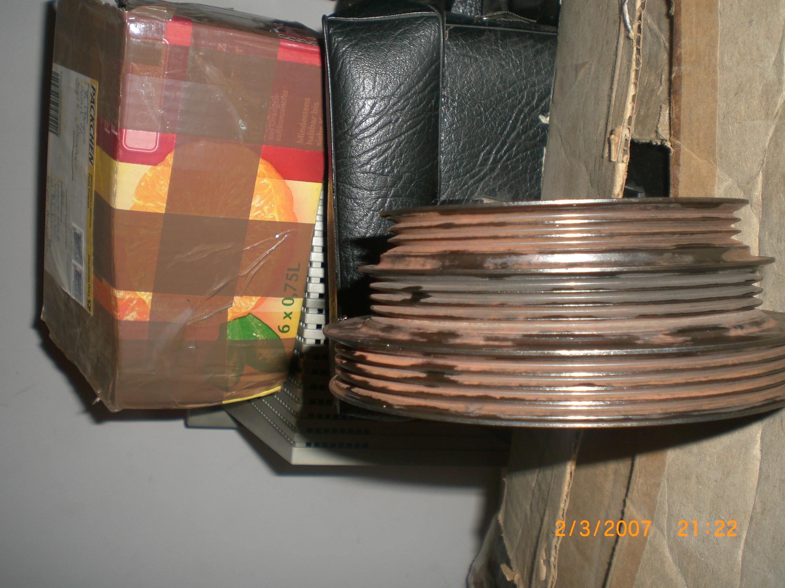

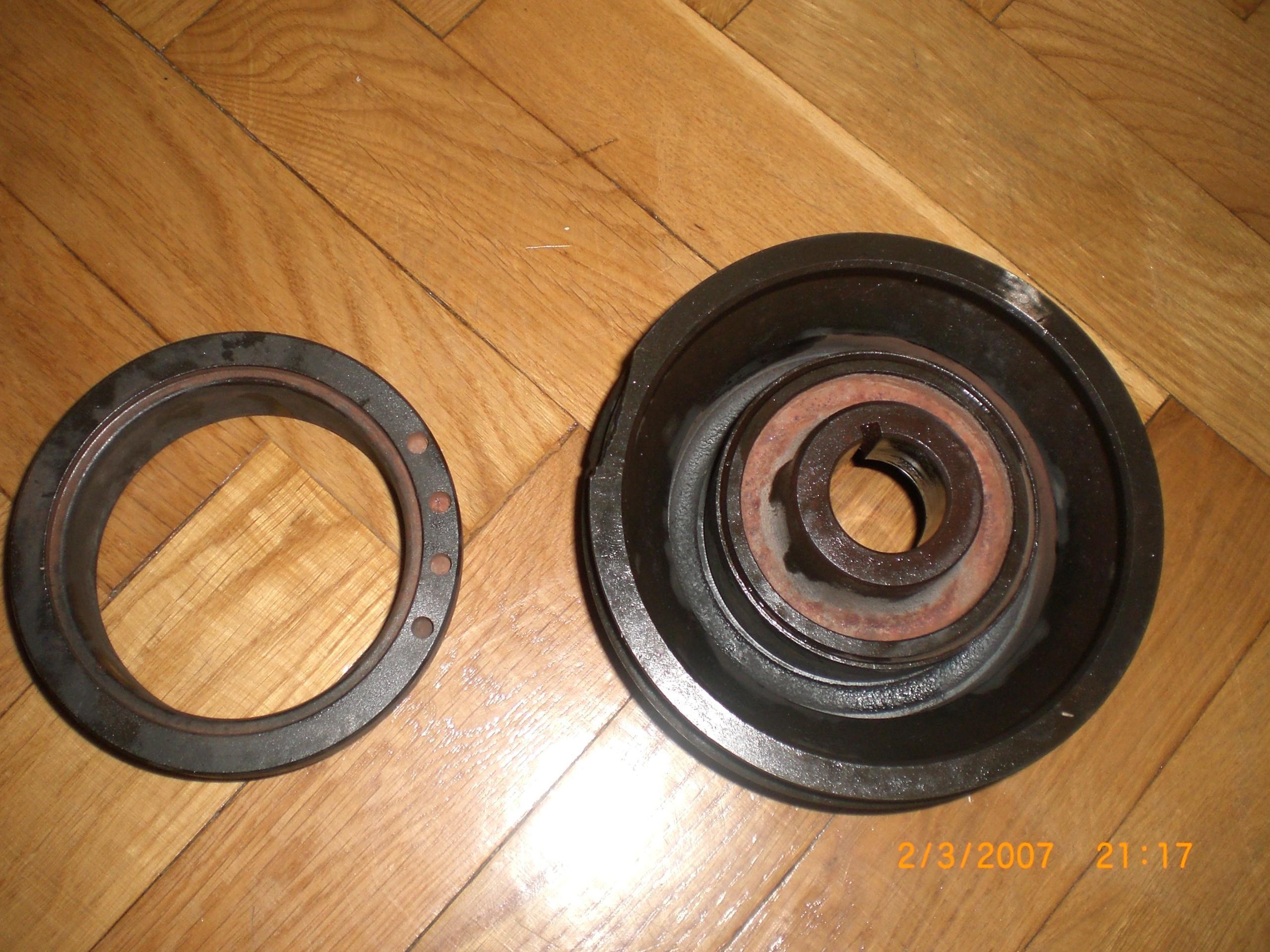

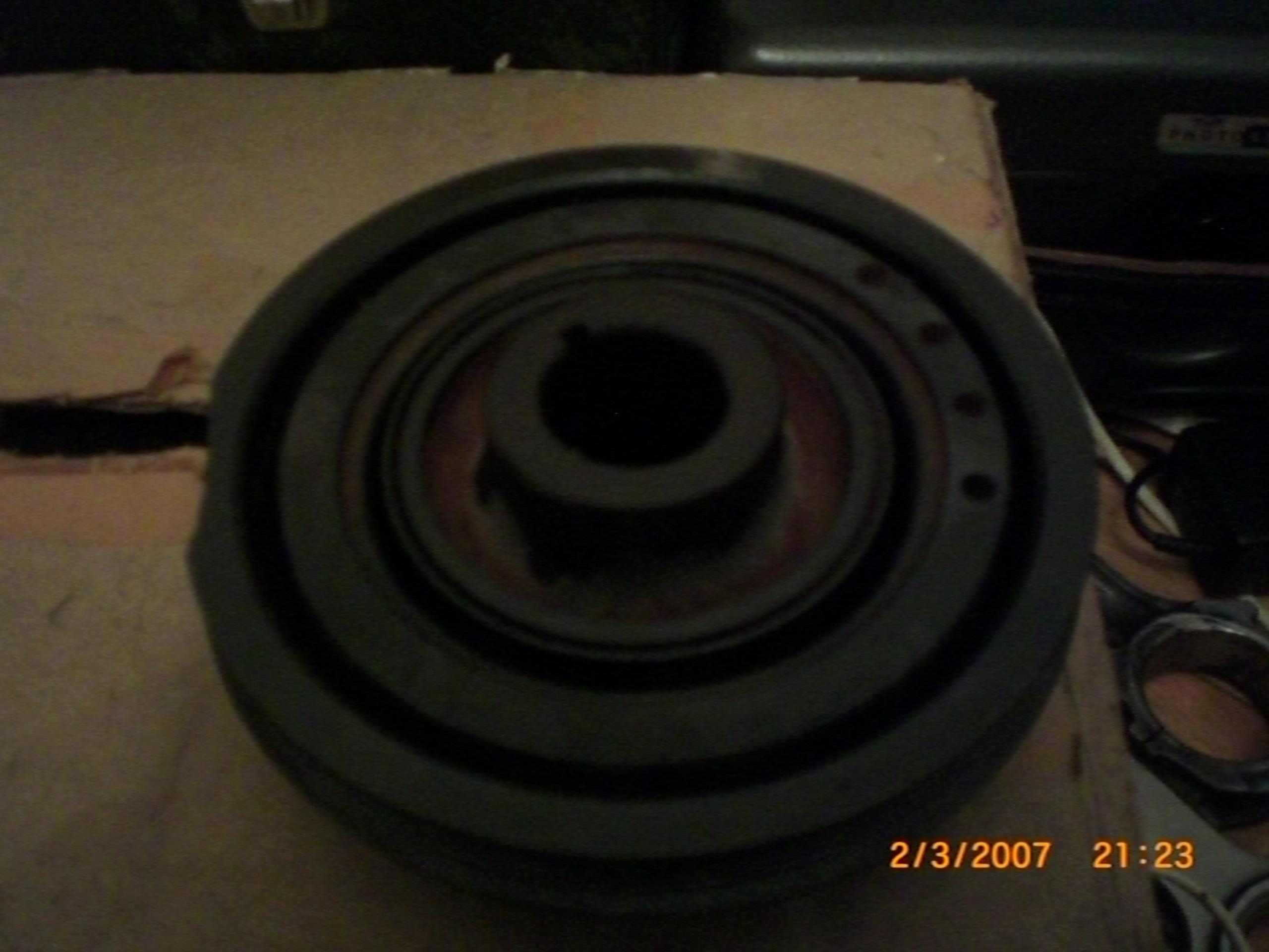

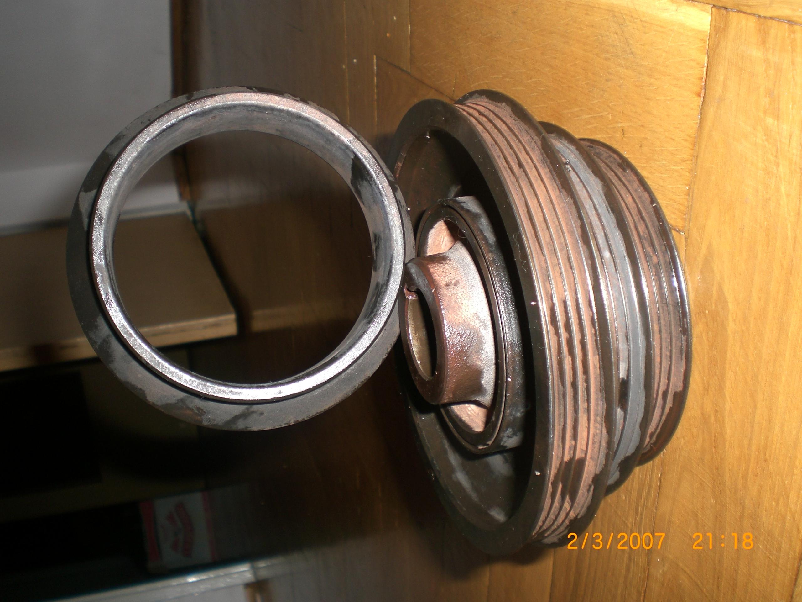

I dzis pojawił sie zonk !!!
A mianowicie tak jak przypuszczałem koło pasowe jest STAŁE a na gumie zamocowany jest tylko "amortyzator"-"równoważnik" drgań.
Edit 1.0 poprzeczytaniu dokladnie artykuLu spowodowal nową myśl.
Koło pasowe powstanie z aluminiuma rownoważnik będzie stalowy, calość bedzie naturalnie ze sobą zwulkanizowana.
za chwile zrobie fotki koła psaowego CA18DET po wygrzaniu w piecu !
