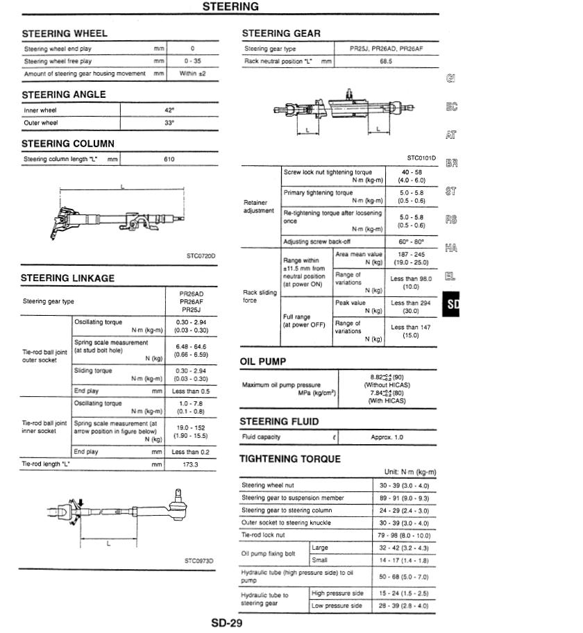

Witam,
Za jakieś dwa tygodnie zabieram się za przekładkę kiery w moim Sky'u. Do tego czasu chciałbym skompletować jak najwięcej potrzebnych części. Poniżej wklejam stronę z service manual'a z dokładnymi wymiarami i opisem układu kierowniczego Skyline 34.
I teraz pytanie do wszystkich wyjadaczy: Czy elementy z układu kierowniczego 200SX lub 300ZX podejdą pod mojego Sky'a? Będe wdzięczny za jakiekolwiek info na temat LHD conversion w Sky'u 34.

Elementy tek ale wszystko to napewno nie. Licz sie z tym ze kolumna kierownicza bedzie custom. JA bym robił na s14 ale przerobił bym sposób wspomagania w r34 jest odwrotnie proporcjonala do prędkości a s14 tak nie ma.

Siema Jarkowy,
Rozumiem, że custom kolumna jest do zamówienia u Ciebie? PW mnie jaki koszt.
Wiele rzeczy sie pewnie wyjaśni jak ściągniemy deche i zdemontujemy układ kierowniczy.
