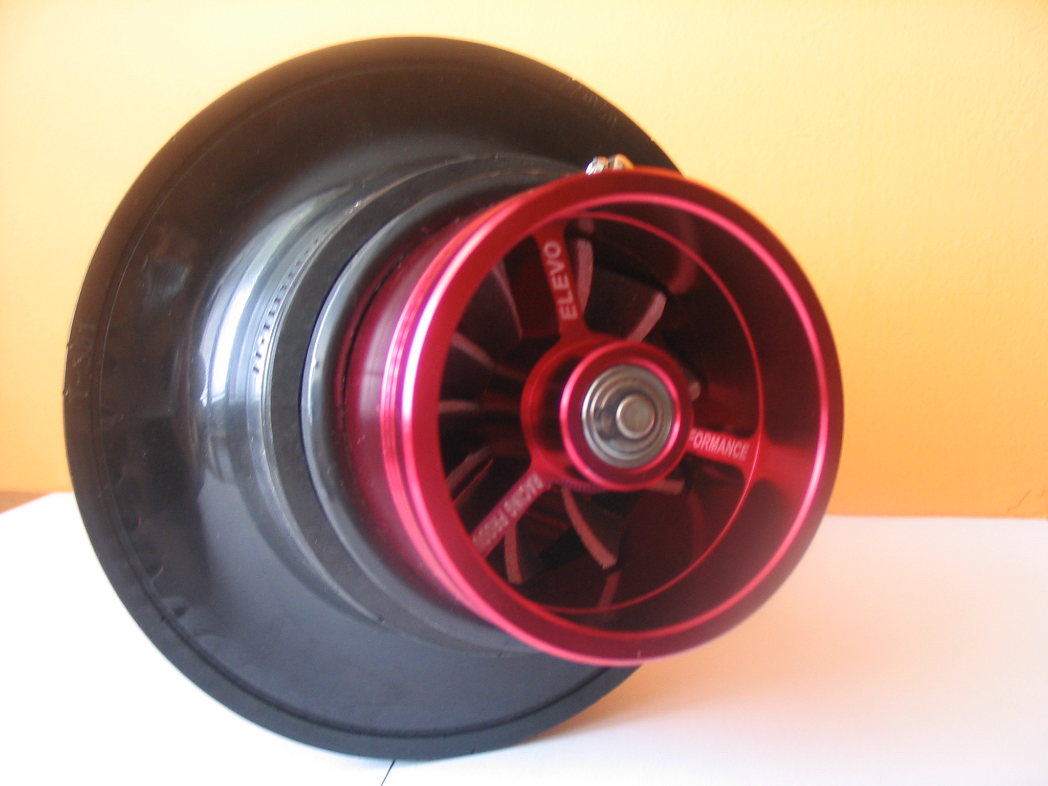

A może ktoś już próbował do stożka takie cudo zamontować
Mini turbina za filtrem stożkowym
