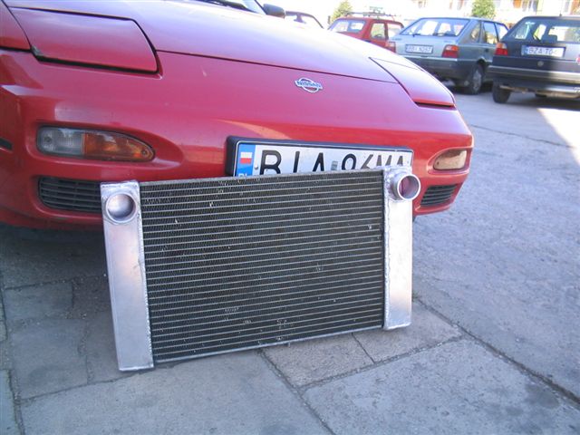

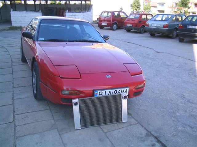

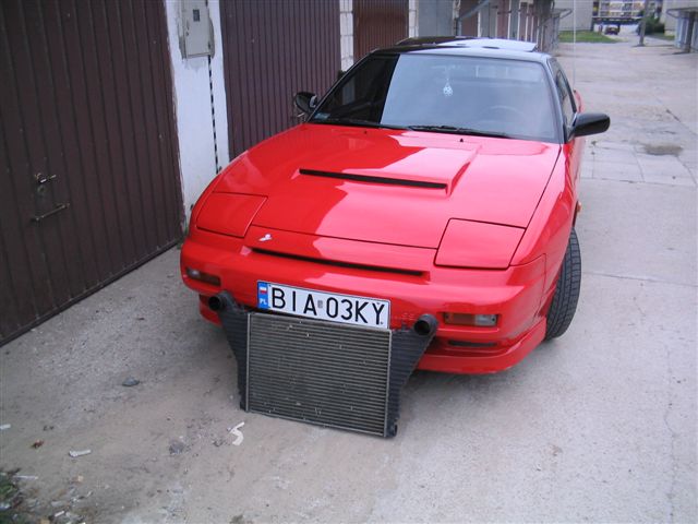

to teraz ja pokaze moje malenstwo!!!pierwsze dwie to jak wygladała terazpo mojej mdyfikacji a ostatnie to jak wygladał orginalnie(saab 9000 turbo)!!bedzie stał przed chodnica wody!!tak jak u kolegi z francji,czyli minimum rurek
- po spawie.jpg (54.79 KiB) Przejrzano 5903 razy
- po spawie (1).jpg (57.15 KiB) Przejrzano 5904 razy
- przed spawem.jpg (47.11 KiB) Przejrzano 5903 razy

Cziko - bardzo ladny i fajny cooler (macha tez zaje**) ale mam pytanie odnosnie ICKA:
Jedne intercoolery maja wloty i wyloty powietrza z bokow (tak jakby w linii - powietrze wpada z jednej strony "na wprost" a wypada z drugiej) , inne tak jak Czika maja doprowadzenie powietrza od tylu...
pytanie:
Czy to ma jakiekolwiek znaczenie na np. szybkosc przeplywu powietrza, a tym samym laga lub spool up'a? A moze lepiej by powietrze zatrzymywalo sie na dluzej w intercoolerze a tym samym zostalo mocniej schlodzone?
pytanie:
hmmm Cziko ma tak wloty umieszczone ze zmiejszy laga .... pomiewaz beda krotsze przewody od turbo do ic i z ic do przepustnicy ..... Teoretycznie najlepiej jak wloty sa z boku i to najlepiej centralnie na srodku ic .... wtedy powietrze sie najlepiej schladza .... ja mam tez taki patent zastosowany ze z turbo do ic biegnie weazsza rurka niz z ic do kolektora ssacego .... wiadomo ze gaz rozprezajac sie schladza sie
Niema to jak wlaczyc o tysieczne stopnia celsjusza
maska z garbem to przeciez stare auto to wyzej to przeciez mój obecny czikowóz!juz go nie mam!!a nawet i włascicel co je kupił ode mnie juz go niema !!!!zamienił na białego kruka z allegro co paliwem sie zachłysta!!!w niedziel lecimy do jarkowego bo nikt z tym padlinazem nie moze dac rady!!!!SORY ZA OT AE SAMI SIE PROSILISCIE!!HAHAHAAHA
