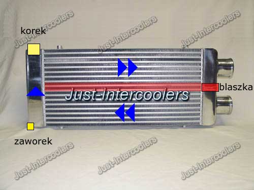

Pajak, troche mnie zaraziles pomyslem instalki icka jako chlodnicy wody.
i juz zaczynam kombinowac :mrgreen:
ustawienie wzdluzne, tak jak jest normalnie chlodnica, wlot/wylot po prawej stronie patrzac od strony kierowcy. Nie w pionie, tylko pod katem 35-45 stopni w strone wiatraka. Podstawa mniej wiecej tam gdzie jest normalnie dolna czesc chlodnicy
1 - tam gdzie sa wloty/wyloty - wstawic/wspawac pomiedzy nimi w srodku blaszke dzielaca IC na polowe - chodzi o to zeby ciepla woda nie byla wciagana od razu do wylotu. Dzieki temu, jezeli wlot wody bylby na dole - woda wedrowala by przez cala dolna polowe tego wynalazku, zakrecala by sobie z drugiej strony (tam bez blaszki dzielacej tam gdzie nie ma wlotow) i wracala by gorna polowa do wylotu.
2 - tam gdzie woda ma zakrecac - koncowka icka bez rur - mozna wspawac korek - z boku, albo u gory.
3 - ponizej na dolnym rogu mozna wspawac zaworek ktorym mozna spuscic wode w razie czego.
to teraz poprosze o minusy moich kombinacji - tylko bez tekstow "ile to rzezby" :P
po 1 pusc obieg wody w przeciwnym kierunku !!
zeby woda zasysana do silnika szla z dołu-podstawowa zasada fizyki- ciepła woda przemieszcza sie do góry a zimna opada.
ODINN
Posty: 1575
no wlasnie takie rozwiazanie dalem "na odwrot" zeby ulatwic pompie wodnej robote.
pompujac ciepla wode w dol chyba jest chyba trudniej niz w 2 strone - ale jak da rade to no problema... :mrgreen:
Pająk, jaką ty fizykę miałeś,
jak nalejesz wrzątku do szklanki to ci nie wyskoczy :D
wodę pompuje się tak samo.. chodzi o transport ciepła
zwróćcie uwagę że kaloryfery mają wlot ciepłej wody na górze a odpływ na dole,
ciepło "ucieka" do góry, przez co finy mają trochę więcej czasu żeby je odprowadzić
czyli to trochę tak jakby woda płynęła sobie swoim tempem a ciepło swoim ;)
jak ci zależy na max wydajności chłodzenia - daj przepływ ciepłej od góry do dołu
jeśli zależy ci na jak najmniejszym oporze przepływu cieczy (wydajność pompy) - daj na odwrót :)

no i tu powstaje pytanie o wydajnosc pompy... :mrgreen:
nie wiem ile ten icek ma litrow, ani jaki moze miec przeplyw wody... eh, znowu chyba cos na pale bede kupowac... :mrgreen: :mrgreen:
