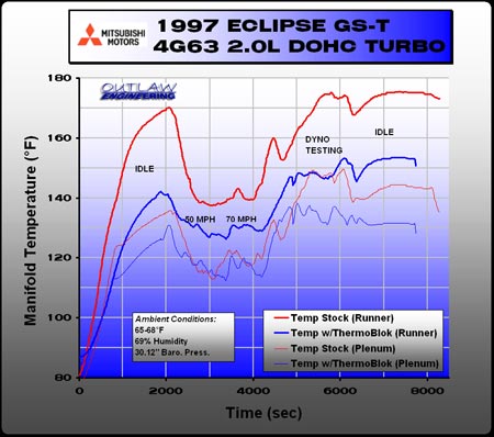

Forest pisze:Jeśli ktoś zakłada to tylko po to żeby mieć z tego jakiekolwiek przyrosty to nie polecam , bo w silnikach turbo to po prostu nie działa. A na potwierdzenie swojej teorii możecie zobaczyć ile scooter się naszukał wykresów , a dał tylko oferty ze sklepów
no i widzisz jak zwykle się mylisz
na całe szczęście masz nas i my Cie wyprowadzimy z ciemnoty i naprowadzimy na jasną drogę Mocy
http://www.outlawengineering.com/mitsu4g6395frame.html
to by było chyba tyle w temacie uszczelek termicznych w silnikach turbo - bo jak to Cie nie przekonało to cała rozmowa pewnie skończy się tak samo jak ta o panewkach ze znikną Twoje posty

Pisząc filmik miałem na mysli hamownię, ale z tego i tak dupa wyjdzie bo gdzieś tam pisał, że ma daleko itd...
Scooter na początku zabawy w tym temacie pokazywał mi wykresy z hamowni jakiegoś mitsu... pomiary były robione przed i po założeniu...
z tego co pamietam to różnica była widoczna... krzywe były jakby mniej "zmechacone"
Scooter znajdź je w wklejaj

buhahahahahaa.
dobra skąd te wykresy , gdzie opis tego projektu, czy powtórne pomiary dawały takie same przyrosty czy temp kolektora rosła i przyrosty znikały ?
Przecież gołym okiem widać że te wykresy to na 99% ściema. Samo to że zrobiła je firma handlująca takimi uszczelkami daje do myślenia, ale pokaż mi hamownie która robi takie wykresy i u góry wkleja znaczek marki i robi taki pogrubiony napis co to za auto.
Pokaż mi projekt zwykłego użytkownika , a nie handlarza który na pierwszy rzut oka narysował go sobie w paincie.

Forest, ty masz jakiś problem z poczuciem wartości
Ubzdurasz sobie coś i zębami tego bronisz, nigdy nie miałeś do czynienia z takimi uszczelkami ale jednak każdy ma respektować twoje zdanie BO TAK
Wykresy są po to żeby pokazać stan faktyczny - mogą udowadniać tezy zarówno in plus jak i in minus, zależnie od intencji - żądasz w kółko żeby każdy udowadniał, a tobie się nie chce - tym samym bijesz tylko pianę.
Silnik to silnik - do wyprodukowania mocy potrzebuje tlenu (powietrza). Obojętne jest czy to NA, turbo czy kompresor. Dlatego 1.8T@1bar ma MNIEJ WIĘCEJ tyle samo mocy co NA 3.6L bo MNIEJ WIĘCEJ tyle samo powietrza trafia do cylindrów na jednostkę czasu - ot taki zbieg okoliczności dla Ciebie, a dla bardziej zorientowanych oczywistość.
Mam nadzieję że wykresy od scootera rozwiewają wątpliwości, choć wiem że nadzieja matką głupich i pewnie się zacznie że są nieprawdziwe, że to jakaś oszukańcza firma zrobiła je w excelu

Moim zdaniem dalsza rozmowa jest bez sensu.
Dla wiedziałem ze jak już wkleję wykresy to albo będą krzywe albo sfałszowane w Paincie.
Jak pewnie wejdą inne wykresy to powie że ktoś z boku stał i pierdział na kolektor stąd różnice w pomiarach.Albo ktoś właśnie wracał z MC Donalda i otwierając drzwi zrobił przeciąg który schłodził kolektor.
Kolektor jest zimniejszy czy tego chcesz czy nie
z pewnością jak każda bariera ma swoje granice wytrzymałości cieplnej i po Twoim katowaniu samochodu nagrzeje się kolektor do takiej samej temperatury jak bez niej.
tyle że będzie na to potrzebował więcej czasu
a schłodzi się dużo szybciej bo nie ma styku z głowica tylko z bariera termiczną.
od taki mały szczególik
piszesz jak znawca ale pewnie nigdy nie założyłeś takiej uszczelki do auta z turbo więc nie masz pojęcia o czym piszesz
Nikt nie obiecywał kosmicznych przyrostów mocy ( wykresy też pokazują że jest to minimalne) ważny jest czas w którym auto bez takiej bariery musi schłodzić podczas jazdy kolektor ssący by nie nagrzewał bardziej powietrza.
