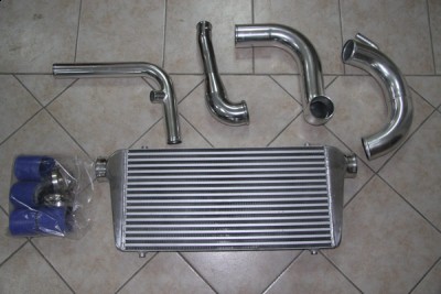

Witam. Mam ten zestaw z Mtuning i jest całkiem spoko. Strona od turbo pasuje p&p gorzej z stroną od kolektora bo nie dość że te rury są strasznie pokręcone to jeszcze nie pasują tak dobrze.
Teraz przerabiam tą stronę od kolektora także wyjdzie w miare prosto.
Jeszcze mocowanie icka trzeba też wykombinować bo w zestawie były blaszki które nie utrzymałyby połowy tego icka.

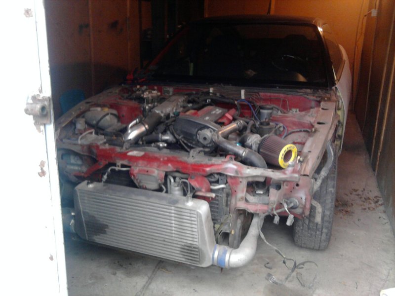

A tak w całości
A tak w całości

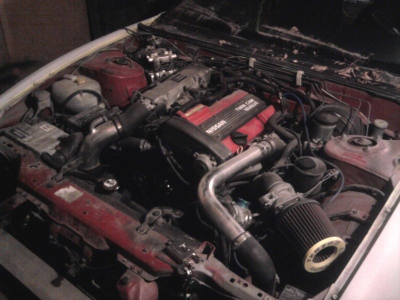

Tak to wygląda pod maską

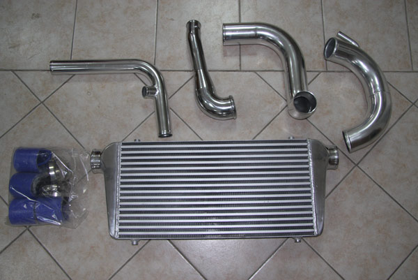

Taki zestaw mam
Taki zestaw mam
