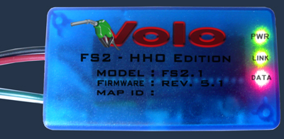

&amp;amp;#8222;NEW! Volo FS2-HHO Edition&amp;amp;#8221; stroi wszystkie europejskie wersje samochodów osobowych benzyna lub diesel. Nie ma konieczności innej regulacji.
&amp;#8222;NEW! Volo FS2-HHO Edition&amp;#8221; stroi wszystkie europejskie wersje samochodów osobowych benzyna lub diesel. Nie ma konieczności innej regulacji.
