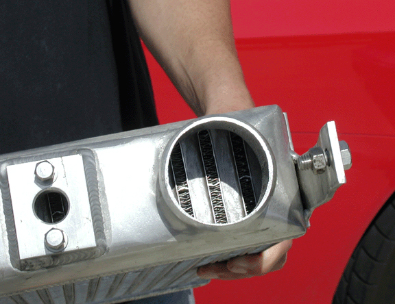

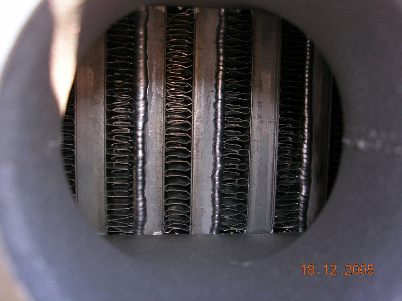

Popatrzcie na rdzenie porządnych coolerów, jak Precision na rdzeniu Garretta, albo Greddy. Tam radiator też jest gęsty i nikt nie narzeka, jeszcze chwalą że lepiej chłodzi.
Z tym jednostronnym może serio jakiś niewypał, bo to powietrze musi zakręcać, ale sam rdzeń wydaje mi się dobrym pomysłem.
Rdzeń Greddy
Rdzeń Greddy
Rdzeń Precision
Rdzeń Precision
