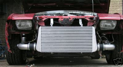

To ja proponuje FMICa ode mnie!! Wielkosc 600x300x100 Taki jak na zdjeciu! Niestety dostepny dopiero za miesiac !
Sorki za off topa i SPAMERSTWO !!
Assassin
Posty: 218
Pajak2444 pisze:To ja proponuje FMICa ode mnie!! Wielkosc 600x300x100 Taki jak na zdjeciu! Niestety dostepny dopiero za miesiac !
a czy klima nie bedzie przeszkadac ??
czy trzeba bedzie przemodelowac zderzak??
i jaka bedzie cena??

Niewiem jak bedzie wygladala sprawa klimy i oryginalnosci zderzaka! Za miesiac dam znac(zobacze czy zmiesci sie pod moj zderzak!
Cena 1000zl!
