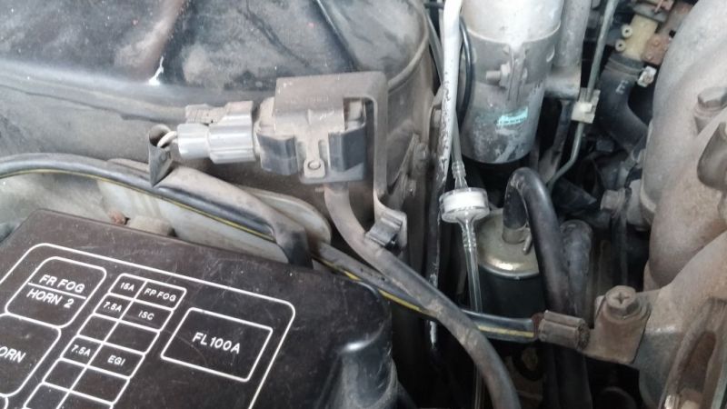

Czy w przypadku zamontowania centralnego IC seryjny Boost sensor można wypiąć czy jest konieczne wpięcie go do układu dolotowego przed przepustnicą?
To samo z Boost control po lewej stronie komory do którego szedł przewód z westgate, czy można go odłączyć? W tej chwili westgate podpięty mam do MBC.
OEM Boost sensor
OEM Boost sensor

Zaworek z lewej strony można odłączyć.
Ten map sensor z prawej strony tak naprawdę prawie nic nie robi, napewno nie służy do regulacji doładowania, a chyba tylko do boost cuta. Trzeba by sprawdzić czy po odłączeniu pojawia się jakiś błąd w kompie.

Generalnie odłączyłem obydwa i nie widzę żadnych zmian.
Zastanawia mnie tylko czy ten sensor boost nie odpowiada czasem za podawanie do kompa parametrów doładowania po czym komputer dobiera odpowiednia mieszankę?
Kompa niestety nie mam gdzie podpiąć więc nie wiem czy jakieś błędy się pojawiły.

Ilość lanego paliwa komp liczy z przepływomierza.
