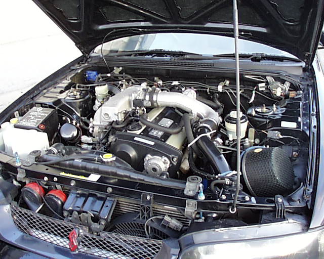

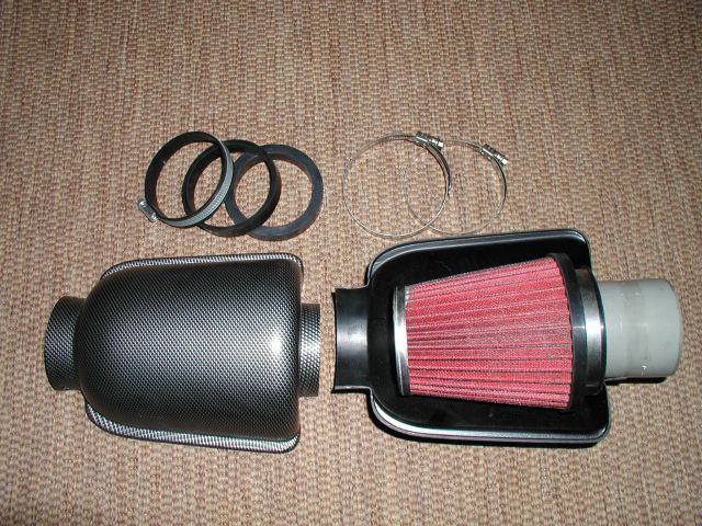

Chcialem sie dowiedzeic cos na temat stożkow.
1. Czy turbodziura po zamontowaniu sie zmniejsza czy moze zwieksza .
2. Jeżeli juz decyduje sie na wstawienie to na jaki i gdyie moge go dostac bo jest ich miliony i kazdy mi wyglada na jakis realoski produkt.
3. Co z obudowaniem czy izolowac go od silnika np. aluminowa blacha moze kupic filtr z obudowa i wstawic do tej odbudowy inny filtr obudowa taka jak na zdjeciu.
4.Co trzeb kupic zeby sie nie brudzil slyszlaem o jakis srodkach ze sie go spryskjuje ?
5. Co trzeba kupic zeby en stozek zamontowac bo raczej nie da sie go zamontowac bez jakiejs przejscowy

1. dziura nie wzrośnie
2. wsadzasz w to samo miejsce zamiast orginalnego pudełka z filtrem, odgrodzenie jest jak najbardziej zalecane, co do marki to z tych renomowanych jest np. K&N po ok. 230zł
3. nie wiem za bardzo po co ludzie zakładają stożki jak je obudowywują, jeśli już to z szerokim dolotem
4. myje się wodą lub preparatami co jakiś czas, zależy od producenta
5. kupujesz stożek w odpowiednim rozmiarze

Ad.1 przy dobrym stozku turbodziura sie troszke zmniejszy
Ad.2 stozki mozna kupic wszedzie
ogolnie im wiekszy im lepszej firmy tym lepszy ja polecam z wlasnego doswiadczenia Apexi (bawelniany) i Pipercross (gabkowy)
Ad.3 zawsze dobrze jest aby filtr powietrza pobieral jak najzimniejsze powietrze
Ad.4 Filtr bedzie sie brudzil zawsze
sa specjalne srodki do czyszczenia + olejek ktorym sie nasacza filtr, bo aby filtr bawelniany czy gabkowy cokolwiek filtrowal powinien byc nasaczony specjalnym olejkiem... zestawow takich tez jest pelno na Allegro
Ad.5 niektore filtry sa wraz z zestawem do montowania np. Apexi ....

1.Turbodziura powinna sie zmniejszyc, bo stozek stawia mniejszy opor !! Wiec i turbina powinna szybciej zareagowac !! Jednak bedzie to max 100 obrotow( gorna granica)
2.Wg mnie na allegro jest duzo ciekawych propozycji:
http://allegro.pl/show_item.php?item=72283059
http://allegro.pl/show_item.php?item=72432088
A to moj faworyt ze wzgledu na kolor:
niebieski czerwony
3.Wg mnie obudowa ktora przedstawiles jest go... warta !Przez ta mala dziurke z przodu niezassie zbut wiele powietrza nawet jesli zamatujemy Air Intake !
Dobrze byloby zbudowac oslone w komorze silnika w miejscu gdzie byla oryginalna pucha! Im wieksza objetosc tym lepiej! Niezapomnij o dostarczenio swierzego powietrza do tej nowej obudowy(wlot na masce, w blotniku, wykorzystanie dziuryw podlodze-chyba ze masz tam nadal oryginalny IC to dziury "niema". Jesli to model po lifcie to madre jest przerobienie dolotu do IC za pomoca zywicy epoxydowej i maty szlklanej=poprowadz od tej czarnej rury dolot do dziury pozostalej po starych rurkach do IC, a nad dziura zamatuj stozek)Im wiecej dolotow=im wieksze tym lepiej!! Dobrze byloby wykorzystac ped powietrza !! Czyli Ram Air Intake !Czy jak to tam mozna nazwac !
4. Srodki i plyny sa do mycia stozka! K&N daje w zestawie olejek do ponownego nasaczenia ! w ktoryms z linkow jest rowniez taki olejek! Nie jest to jednak olej do ochrony stozka przed zabrudzeniem a do skuteczniejszego filtrowania( wylapuje drobinki kurzu itp).
5. do matazu uzyj seryjnej puszki! Rozbierz puche na pol a wczesniej lub pozniej wykrec przeplywomierz. Utnij 2 nity trzymajace metalowa blaszke znajdujaca sie w srodku puchy! Na ta blache zakladasz filtr !W moim przypadku odalo sie bez wyginania blachy ale guma od stozka jest troche powyginana, wiec polecam delikatne wyprostowanie tej trabki! Postaraj sie zachowac jej symetrycznosc! Trabka ulatwia wpadanie powietrza wiec jesli to mozliwe to lepiej ja zachowac w calosci ( bo zawsze mozna ja poprostu uciac gumowka i za pomoca reduktorow przykrecic filtr bezposredni do pozostalego prostego kawalka metalu)!

Dobre rady:
jak nie masz kasy na porządny stożek to nie kupuj gówna bo Ci auto zmuli.
MUSI być odgrodzony od ciepłego - tak jak koledzy napisali - inaczej zmuli auto
Musi mieć dopływ zimnego powietrza.
Bierz największy jaki Ci się zmieści pod maską i jednocześnie będzie miał jak najwięcej nawiewów z każdej strony ( chodzi o to że jak kupisz lchę i z 2 stron będzie leżeć na blachach to lepiej wziąć mniejszy)
Montaż - jak najbliżej turbiny (oczywiście uwaga na powietrze ciepłe)
Myśl o AIR Boxie.
