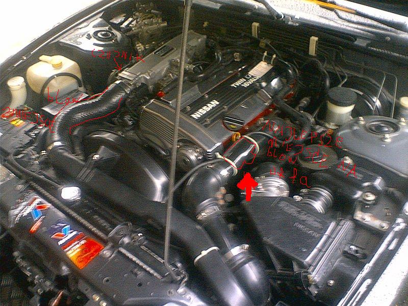

Kupiłem nissana 200 sx s13 z roku 91 i miał już zamontowany blow off-a,ale po długich namysłach stwierdziłem ze jest źle podłączony.
Jest podłączony na rurce idącej od turbiny do interculera.
Czy może ktoś mi pomóc ??

Prosze bardzo oto dwa miejsca zaznaczone do montarzu blow off'a,rureczke wpinasz trójnikiem koło przepustnicy tak jak czujnik doładowania turbiny.jak coś do wal na moje gg postaram się pomóc :roll: :twisted:

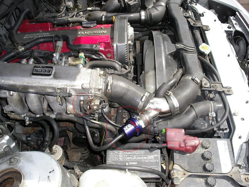

No raczej dobrze jest podłączony jak na dolocie do turbo.... no ale są dwa możliwe miejsca do podłączenia tu masz takie bardziej widoczne to drugie miejsce niż na poprzedniej fotce....

No zeczywiscie Nurek, BOV podlaczony na dolocie to idealna sprawa :lol:
Bross dlaczego twierdzisz, ze jest zle podlaczony? Jezeli faktycznie jest miedzy IC, a turbina to powinno byc wszystko dobrze.
