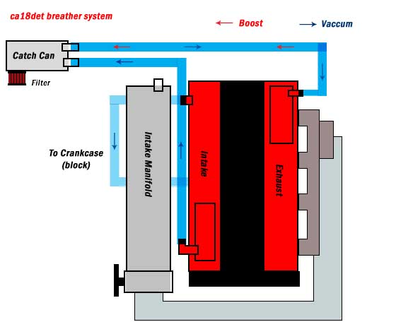

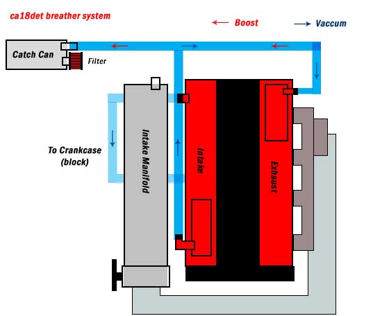

drugiboruch pisze:Catch jest dobrej produkcji wiec moze bedzie spelnail swoje zadanie nalezycie.
Jak myslisz ktory sposob podlaczenia wybrac??
Mam teraz zalozony podobnie jak w drugim, ale zamiast filtra jest rurka wspawana przed wejsciem powietrza do turbiny.
Teraz bedzie jeszcze jeden catch tank, aby kazde wyjscie z pokrywy zaworow mialo po jednym.

lepiej do atmosfery - zawsze to minimalnie chłodniejsze powietrze zasysane przez turbinę
kilka catch tanków - czy to nie przerost formy na treścią?
Jak idzie do turbiny, to lepiej zasysa z silnika.
A dwa tanki rekomenduje moj mechanik, a wie, co mowi.

Panowie odgrzeje tutaj mega kotleta ale bporykam sie z tym problemem juz dluzszy czas...
roznica polega na tym ze chodzi o silnik RB25DET...
powiedzcie mi ktora mozliwosc podlaczenia bedize najskuteczniejsza... lub najlepsza... ew jesli mozecie to odrazu dlaczego?
ew jesli znacie o wiele lepszy sosob ktory pominalem to powiedzcie jaki?? z tego co sie dowiedizalem to "otwarte" sa lepsze niz zamkniete... bo maja lepsza filtracje...

Andy, jest tam kanał odpowietrzający skrzynie korbową jak w CA?
jesli nie masz namysli zaworka PCV to nie kminie ktory to jest kanal odpowietrzajacy skrzynie korbowa (za malo doswiadczonny w tym jestem sry)
ogolnie to wyglada tak
- na pokrywach sa dwa krocce laczace pokrywe lewa i pokrywe prawa wezem tak jak na obrazku wyzej
- z krocca na pokrywie lewej (od strony turbo w RB) wychodzi drugi waz laczacy sie z dolotem powietrza PRZED TURBINA (miedzy filtrem a strona zimna turbosprezarki)
- z pokrywy prawej wychodzi kanal laczacy sie wezem z kolektorem ssacym ZA PRZEPUSTNICA (zaworek PCV)
i to tyle z wezy w ktore trzeba wpiac Oil Catch Tank'a i z tego co mi sie wydaje to wlasnie PCV to inaczej "kanal odpowietrzajacy skrzynie korbowa"

przejrzyj dokładnie blok czy nie ma gdzieś odmy podłączonej
