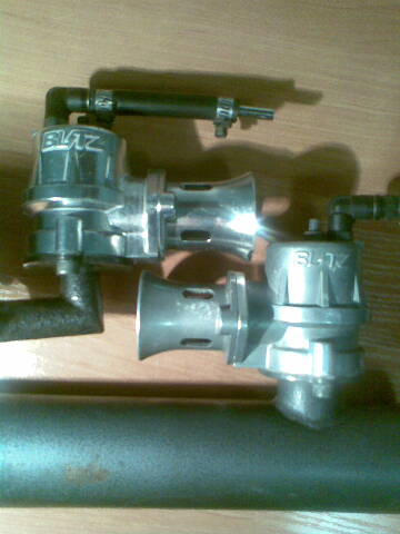

witam wszystkich mam pytanko ma moze ktos z was takiego bova jesli tak to jak to chodzi wrty uwagi ??
Blitz
Blitz
pawelYZF
Posty: 83
Rejestracja: sob 03 lut, 2007 16:05
bardzo fajny bov!sprawdz sobie w you tubie blitz sound

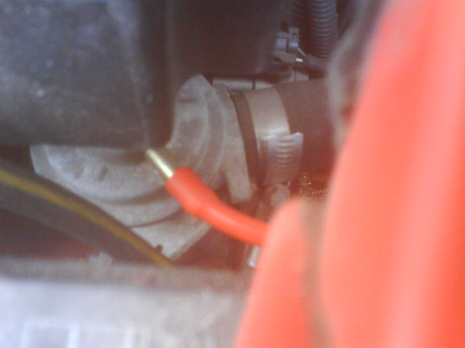

A w s14a w standardzie jest DV czy Bov ?
Ja mam cos takiego jak na zdjeciu, to jest standardowo czy ktos to ,,dolozyl'' ?
s14a - SR20DET
Kaszi
Posty: 172
Rejestracja: pt 13 lip, 2007 22:06
Lokalizacja: Rejowiec
Ktoś wcześniej założył bov'a.

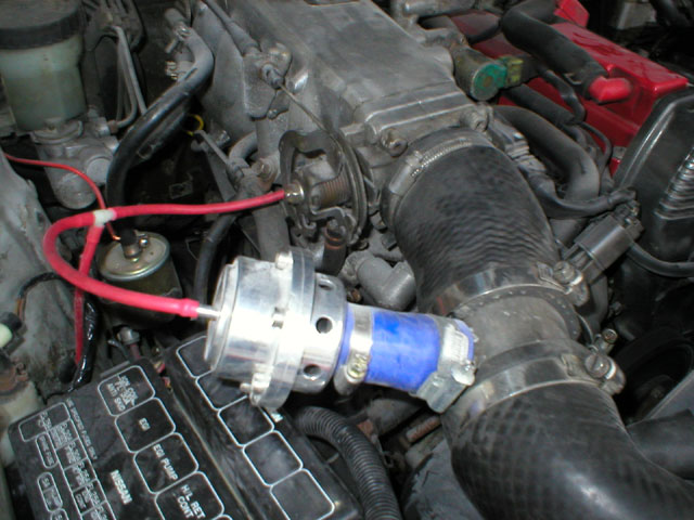

Czy moze to byc przyczyna przelewania, mozna go wymatowac i pojezdzic bez zeby zobaczyc czy bedzie lepiej?
s14a - SR20DET
Posty: 4149
Mozesz wymontować spokojnie.
wstawiasz rurkę miedzy gumy a wężyk podciśnienia zaślepiasz np wkręcając śrubkę

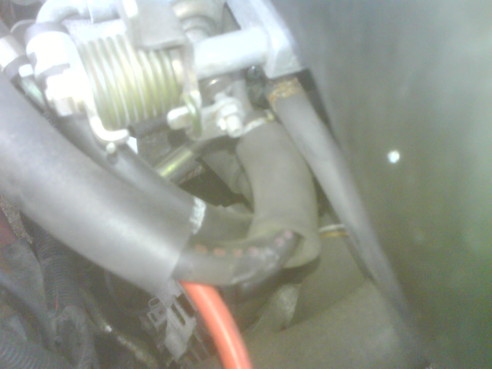

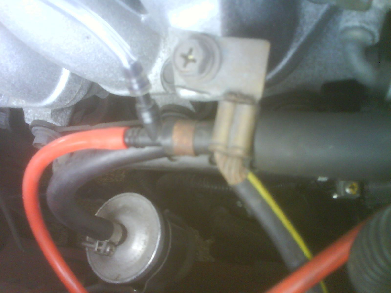

[ Dodano: Sob 26 Lip, 2008 19:52 ]
Oki wiec podlaczylem to w ten sposób:
Wyciagnolem bov'a a to miejsce zaslepilem.
Wezyk któy byl podlaczony do wyjscia bov'a wpiolem w standardowy DV a drugi koniec jest polaczony z jakims wezykiem pod przepustnica ( nie wiem od czego to) zdjecie nr 1.
Dobrze jest to polaczone wszystko.
I jeszcze pytanko teraz powietrze przy zmianie biegu uchodzi przez stozek wydajadz nawet fajny dzwiek tylko czy nic sie nie stanie z turbina ?
s14a - SR20DET
owszem stanie się - będzie miała krótszy żywot ;)
