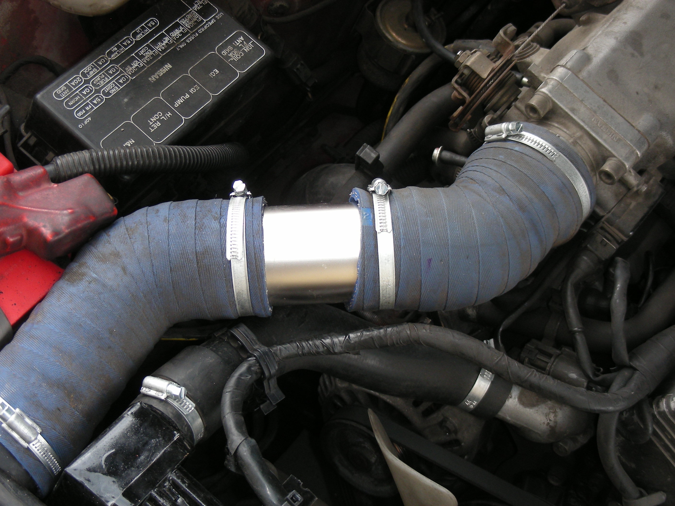

Dziś zakładałem duże IC przed chłodnicę i stanąłem przed problemem skąd wziąć kawałek rury z nierdzewki o średnicy 2.5" ... (potrzebowałem do odcinka IC-przepustnica)
niby Kraków to całkiem spora wiocha
ale warsztaty zajmujące się wydechami nie miały takiego cuda na zbyciu..
trochę poszperałem po mieście
aż zawiało mnie do marketu technicznego (Liroy Merlin)
tam dorwałem nogę do mebli (nota bene mam takie 4 w stole który sam robiłem, ale jakoś nie skojarzyłem)
średnica 2.5" (63,5mm)
długość 80cm
grubość ścianki ok. 1.5mm
cena ~30zł
do wyboru kolory - pełen błysk, półmat, satyna, czarny...
wziąłem satynę i prezentuje się bardzo ładnie
nogi są dostępne prawdopodobnie w każdym markecie technicznym (w Castoramie na pewno)
mam nadzieję że się komuś przyda ta informacja

Tylko z tymi rurami jest jeden problem. One nie sa przeznaczone do użytku na zewnątrz. W związku z tym jak dostana trochę wody to bardzo szybko rdzewieją. Nie wspomnę już o tych chromowanych gdyż jest to chrom do użytku wewnętrznego i nie jest odporny na warunki klimatyczne. jako łącznik dolotu powinien sie nadać, choć dla pewności sprawdził bym za jakiś czas czy w środku go nie bierze rdza. Natomiast na wydech rury te absolutnie sie nie nadają

kupuje 63,5mm kwasówkę 1,5mm ścianka
- roball
- Posty: 3140
Na wydech oczywiście się nie nadaje,
nawet taki pomysł by mi do głowy nie przyszedł...
zobaczymy jak się będzie sprawował u mnie tan kawałek w dolocie
rdzewieć od środka nie ma prawa - zbyt ciepło, sucho a i trochę oleju z odmy zawsze się przedostanie;)

Czemu takie cienkie te opaski założyłeś dmuchasz tam 0.3bara? z tych rur to już w sklepie ze środka syf wylatuje przerabiałem ten temat 4 lata temu kup kawałek aluminiowej zapłacisz 10pln dasz do anody na czerwony kolor,albo jakiś inny i będzie gitara,a i ciepło będzie odprowadzane lepiej
