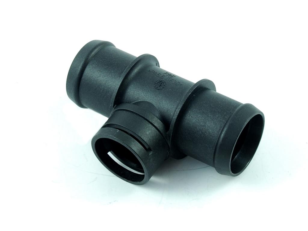

A ja proponuję aluminiowy łącznik z miejscem na czujnik do zegarów np. autogauge (możesz taki kupić w sklepie Jula za ok 20zł, albo w DriftShop.pl) i tam zrobić gwint pod termowłącznik.

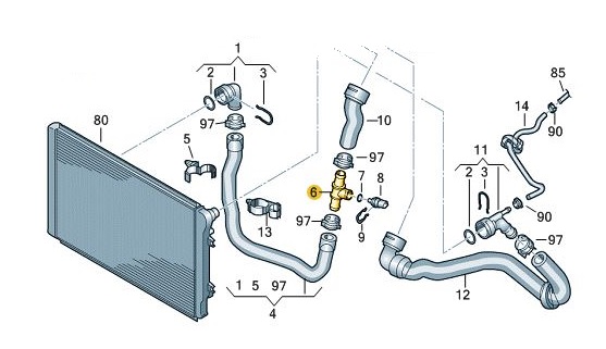

szaman
Posty: 3209
michaled6, o to tez fajny patent, zapisze tu w temacie numery itd jakby sie juz aukcja skonczyla co by dla potomnych bylo ;)
TRÓJNIK UKŁADU CHŁODZENIA AUDI SEAT VW N90693101
WYMIARY 32 x 32 x 32 mm

Ciast3k, ale po co przerabiac jakies rozwiazanie skoro juz sa gotowe do wykorzystania,
w takim alu laczniku autogauge moze nie byc dosc miejsca/miesa.

ja mam w łączniku i sie mieści ;)
