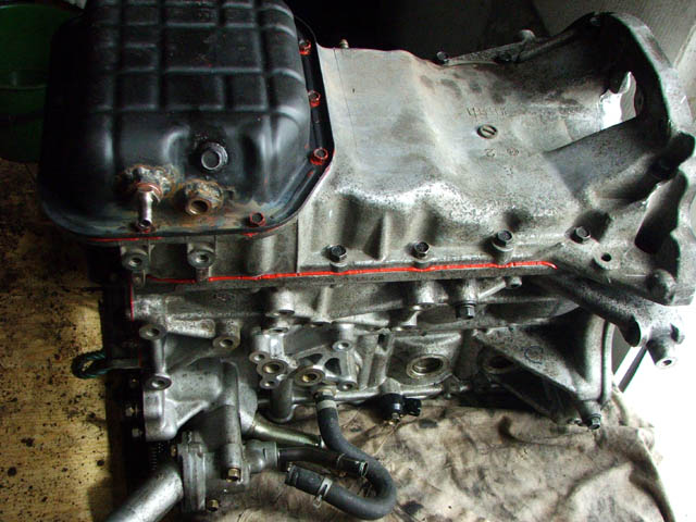

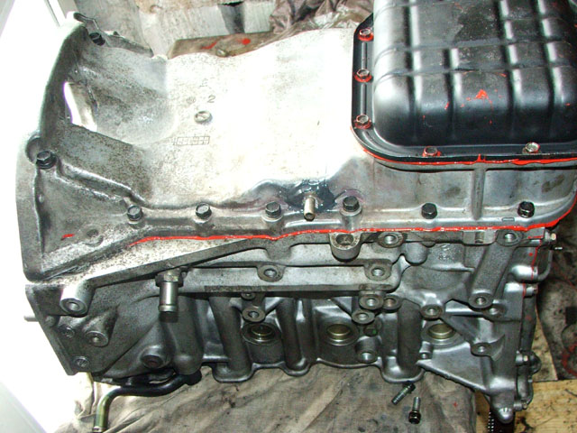

JA montuje chłodnice oleju do SR20DET (co nie znaczy ze nie można zamontować do CA18DET) gdzieś juz pisałem ze jedynym ograniczeniem w mojej podruzy do wawy czika wozem było ograniczenie temp. oleju (nawet żona psychiczne wytrzymywała)
Temp cały czas chciała wyjśc ponad 110 stopni i musiałem noge z gazu zdejmować.
Rafi masz racje ze w S14a jest wymiennik ciepła ale wymiennik jest w każdym DET w CA też.
Pomysły pająka 1 i 4 są wg mnie do bani apomysł drugi jest mój.
1 bo olej bedzie sie za długo rozgrzewał 4 ten sam powód i dodatkowo obciąza pompe olejową.
Wklejam zdięcie sterownika, mozna go odemnie kupic za 220zł
Regulowana chistereza, regulowana temp załączania i wyłączania, sterowanie do 4A (jeśli chce się podłączać coś wiekszego trzeba zastosować przekaźnik)
Chłodnice zastosowałem z tylnego mostu z s14a (wymiary wsam raz łatwo dostepna)
Silnik elektryczny tłoczący olej to silnik z tylnego mostu od S14 lub s14 (spore rozmiary ale niezawodny dobrze ssie a to B. WAŻNE i prędkość tłoczenia bardzo umiarkowana wręcz idealny do takiego zastosowania)
Co do otworów w misce to kolejne zdięcia
(ciekawe skąd to Pająk to wszystko wiedział? - czyżby był u mnie w garażu?
- Pozdro)
(ciekawe skąd to Pająk to wszystko wiedział? - czyżby był u mnie w garażu?- Pozdro)
