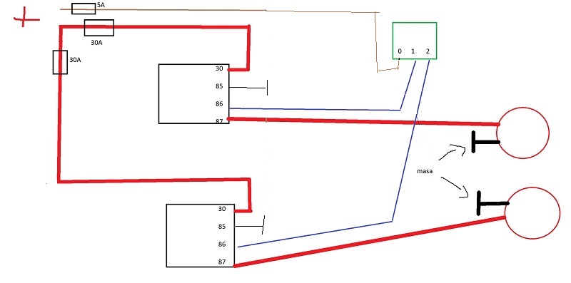

Chce zrobić na nowo wiązkę pod dwa elektryczne wentylatory od mondeo, na dwóch przekaźnikach i termowłączniku 3 pinowym, ale zastanawiam się jakiej grubości dać przewody, gdzie i jaki dać bezpiecznik :)

termo włącznik 3 pinowy może sterować 2 wentylatorami - i w zależności czy sterujesz + czy masą taki do niego podajesz na pin główny(wejściowy) i taki wyprowadza się sygnał po zapięciu z pozostałych 2 pinów i nie łapie zasilania czujnika przez przekaźnik chyba że chcesz mieć go na wyłączniku :P już bardiej miało by to sens w drugą stronę - zasilasz czujnik on przy zapięciu na temp puszcza sygnał na przekaźnik który sie zapina i odpala wentylator (wtedy na czujniku nie masz dużego prądu i nie powinien się spalić), tylko daje sygnał a większy prą idzie przez przekaźnik) sam brałem przekaźniki z zintegrowanymi bezpiecznikami 30A na alledrogo - jeden mam sterowany "+" na przełączniku z kabiny i 2 sterowane "-" przez dispaly z driftshopu
A teraz upraszczam:
Masz zły schemat
Dajesz bezpośrednie zasilanie na czujnik (on puszcza dalej zasilanie przy odpowiednich temp. powinieneś mieć dwa progi zapięcia opisane)
Czujni puszcza napięcie i wprowadzasz je jako sygnał zapinający przekaźniki (bezpiecznik co najmniej 30A na przekaźnik dajesz na zasilaniu głównym przekaźnika albo kupujesz takie z wbudowanym, bezpiecznie też jest dać bezpiecznik na zasilaniu czujnika)
Zapięty przekaźnik zasila wiatraki i się kręcą :P

Bezpiecznik przy czujniku wystarczy Ci 5 amper (cewka nie potrzebuje dużo prądu), przejrzałem twój obrazek na szybko i wydaje się że jest ok.
Ja mam wentylatory od primery (P12 albo P11) + termowłącznik (chyba z Transportera 3), u mnie kable sterujące mają 1mm2, a zasilające 4mm2.

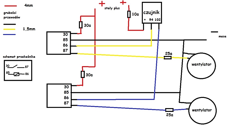

dobra, miałem chwilę wolnego w pracy więc poprawiłem schemacik, mam nadzieje, że jest dobry i czytelny :D dodałem kilka bezpieczników i grubości kabli :)
mondeo

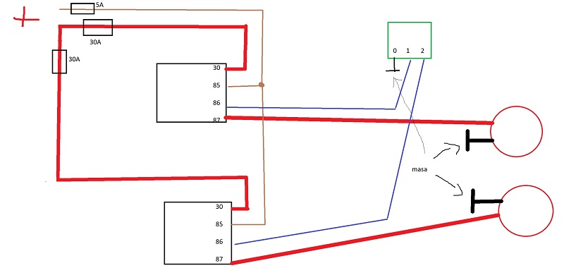

Teraz to przekombinowałeś :)
Tak ma być:
Grube (czerwone i 2 czarne) kable na schemacie to 4mm2, reszta to 1mm2.
Edit:
Dodałem drugą wersje.
Obojętnie która zrobisz, będzie dobrze :)

Czyli już prawie mi się udało :D Dzięki luki343, za poprawki w przyszłym tygodniu zabieram się za wiązke :)
