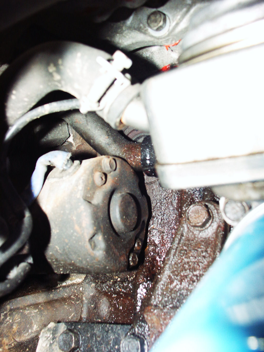

Witam , bardzo was prosze o rade i pomoc bo mam ochote już naprawde osrać ten samochód i kupić Bmw - a to nie ładnie.
Dla nie wiedzących auto po 2700km od remontu , jeszcze nie katowane z powodu braku Bov-a , i lęku przed kolejnymi wydatkami , traktowane jak dziewica , od czasu do czasu namawiana na coś więcej niż jazda do 3000 - trasa , wyprzedzanie , czy jakiś start ze swiateł - nie uzywany tryb psycho , nie uzywany jeszcze MBC (tylko raz w celu spr) i oto czym się kur.. a odwdzięcza...

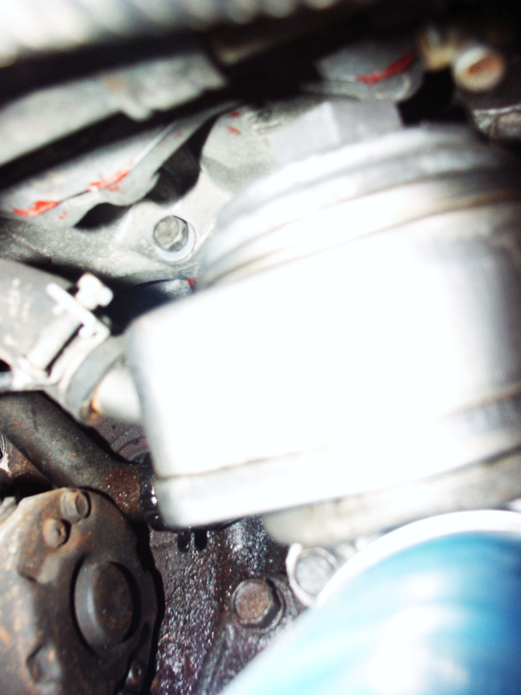

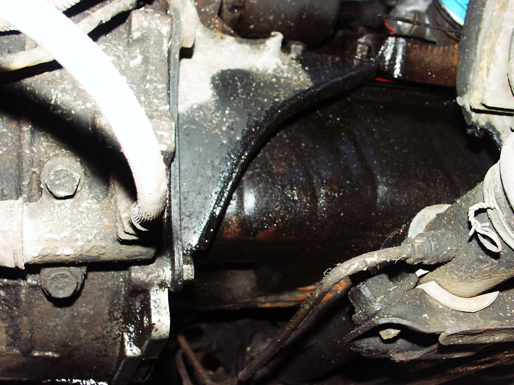

Opis do zdjęc - to co jest nad filtrem oleju to chłodnica oleju prawda ? - od niej sie wszystko zaczyna , na zdjęciu jest wytarta , normalnie wygląda jak dupa niemowlęcia z biegunką - cała obsrana - tyle ze na foto tego nie widać bo czysty olej - UWAGA PONAD tą PUSZKĄ WSZYSTKO JEST SUCHE! , oliwa zbiera sie przy połączeniu silnik -skrzynia i tam kapie na ulice .
Pytanie
Dlaczego tak sie dzieje , czy śruba na górze tej puchy może byc nie dokrecona i czy moge to wogole ruszać , czy coś jeszcze tam takiego jest co może lać (ponad puchą sucho)

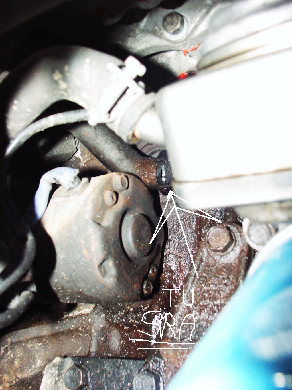

Tom może nie za dokładnie sie wyraziłem - to cieknie z tej puchy bo silnik jest czysty - jest po remoncie , nigdzie nie ma oleju - tylko w kierunku tyłu od tej puchy i w duł ścieka - zdjęcie od spodu jest tylko poto by pokazać ile tego jest - tyle że auto nie czynne - a wszystko zaczyna sie od tej puszki zasranej POWYŻEJ NIEJ I DO Przodu od niej jest SUCHO , a ze duł ubabrany to norma przyciąganie ziemskie pytanie co ja mam robić bo nie moge tym jeździć bo to poprostu kapie i nie chce znowu zatrzeć silnika , raz zatrałem kur.. wystarczy i tez przez wycieki. Ta puszka nad filtrem jest winna - tylko na foto wytarta , jej g<font class="red">u</font>ra jest już sucha , silnik powyżej tez suchy wiedz co innego zostaje - nic

Dzięki chłopaki za zainteresowanie ale co do cholery ja mam myć ... jeszcze raz -
ZDEJĘCIE OD SPODU mogło by go nie być tylko pokazuje jak mocno sra

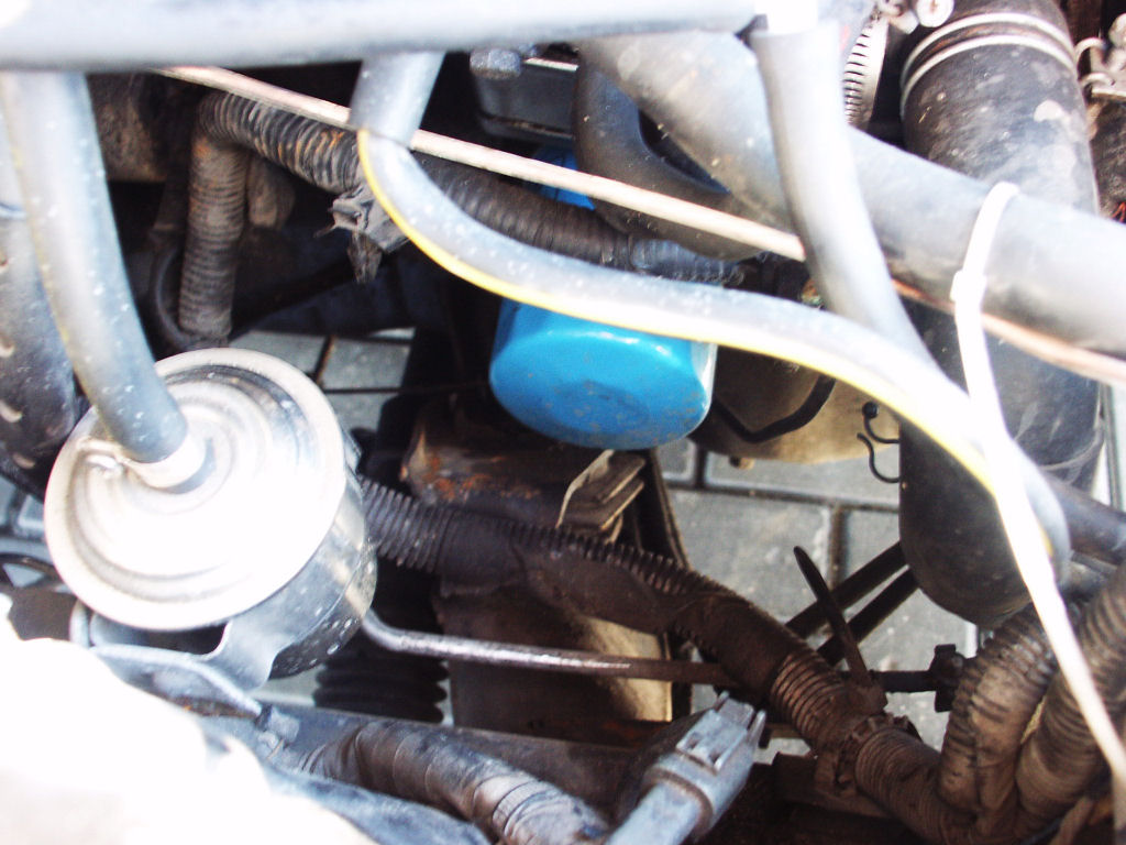

Pozostałe zdejęcia - pokazują filtr oleju i puszke (oil coler) OD KTÓREGO się wyciek zaczyna
Pytanie 1 Brzmi Co zrobić by przestało sie lać - jak to rozebrać - na co uwarzać , i czy da sie to zrobić na silniku w aucie -bo zeby zobaczyć co sie dzieje musiałem zdjęcia porobic bo nie miałem jak nam głowy wsadzić.
Pytanie 2. Oil Coler - olej idzie z podstawy filtra do Oilculera i wraca do podstawy i wlatuje do filtra - Tak ? - teraz dalej skoro tak jest to czy nie jest tak że jedyne co może z tego ciec to woda bo olej jest wewnątrz a woda na zawnątrz ? - wtedy moja teoria sie zawali , chyba że czegoś niewiem.

Dokrec korek trzymajacy ta chlodnice !! moze to wlasnie z tego dekla na zewnatrz cieknie? Jesli nie z dekla to odkrec dekiel, i dokrec srube ktoraa sie znajduje w srodku!! Dokrec tamta mocno ale nie na maxa ,sprawdz uszczelke pod tym dekielkiem, zaloz dekiel ,dokerc mocno i sprawdz czy znowu cieknie olej !!Jesli dalej to daj szybko znac ! mam puche na wierzczu wiec moge dokladnie zobaczyc co w srodku moze byc nieszczelne i powodowac ubytki oleju !!
No właśnie filtr jest suchy - tylko ta puszka mokra - dzieki wilekie pająk własnie takiej opdowiedzi szukałem - zjem ciastko świąteczne i schowam sie do garage i sproboje coś z tym zrobić. -

OK idziemy dalej - Pękł przewod od oleju (chyba od odpowietrzenia dolnego - jest on widoczny na foto "C" i nie tylko (na środku idzie sobie metalowa rura brudna z oliwy i przechodzi w gume , potem znika za tą puchą , z przewodu oliwa lałą się na puche (góra puchy sucha jednak)
czyli pierdoła poszła.
Zapytam tylko - czy to normalne że z tego aż tak sika ? (ten przewod oryginalnie nawet nie ma opasek tylko takie zaciski bez srubki na kombinerki)
Napewno to to , bo gdy wypucowałem silnik narazając zycie , lerząc pod nim a auto na lewarku i odpaliłem to poprostu poleciała strużka z tamtad po całym bloku - po poduszce i po 10 sek juz kapało sobie na podłoge (na mnie tez bo sobie tam lerzałem ) , potem zrobiłem pare KM , i już było rozlane wszedzie na dole .
