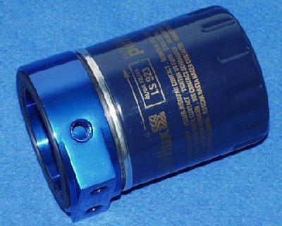

Zamontowałem właśnie podkładkę pod filtr. Pasuje bardzo dobrze, latwo się ją montuje ale jest jedno ALE. W CA18DET dookoła jest za mało miejsca, żeby wcisnąć czujnik ciśnienia oleju. Czujnik temperatury mieści się bez problemu ale przydałoby się podłączyć oba wskaźniki pod tę podkładkę. Trzeba więc podłączyć w miejscu fabrycznego czujnika albo dokupić specjalny trójnik i zostawić też ori czujnik.

Na pewno tam nie ma miejsca? Bo sam mam zamontowana podkladke, z ktorej wychodza grube przewody do smarowania turbo i do/od oil cooler'a. I tam miejsca wystarcza.

no na bank nie wejdzie czujnik (przynajmniej ten auto gauge - gruba bańka; tzn. można go sklepać ale nie wiem, czy odczyt na tym nie ucierpi)
zdjęcia z miejsca akcji raczej nie będę miał ale tu macie zdjęcie filtra z taką podkładką
