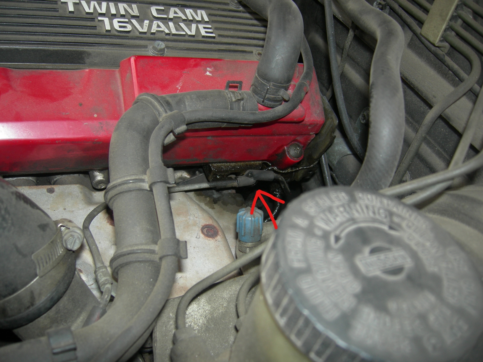

mam pytanie czemu służy ten przewód i czym mam go uszczelnić

idz po tym przewodzie za silnikiem a dojdziesz do kolektora ssacego zdejm go z tej rorki -przy i podlacz do regulatora paliwa
wtedy badzie tak-przewod od kolektora ssacego (gumowy) bedzie bezosrednio podlaczony do regulatora paliwa. tak jest dobrze i wiekszosc ludzi tak ma.
wtedy to co masz na zdjeciu juz ci nie potrzebne
Raptor
Posty: 233
dodatkowo odepnij przewód i zaślep otwór za filtrem powietrza w gumowej rurze do turbo zeby ci na lewo nie zasysał

Mam nadzieje, że nie chodzi ci też o ten wyciek oleju? :)
Bo to nie ma nic wspólnego z tym przewodem.

właśnie zauważyłem na zdjeciu wcześniej nie zwróciłem na to uwagi jakiś pomysł którędy ucieka olej
Raptor
Posty: 233
ucieka ci albo z tyłu - jest tam gumowa zaślepka w tej czerwonej osłonie albo uszczelka pomiędzy tą osłoną a głową puszcza ci olej - też tak miałem - po remoncie i wymianie wszystkich uszczelnień już nie leje

Uszczelka prawdopodobnie...te obydwie pod pokrywami puszczają od tylu..Temat dobrze znany w CA.Uszczelki 25zl i po problemie;)
