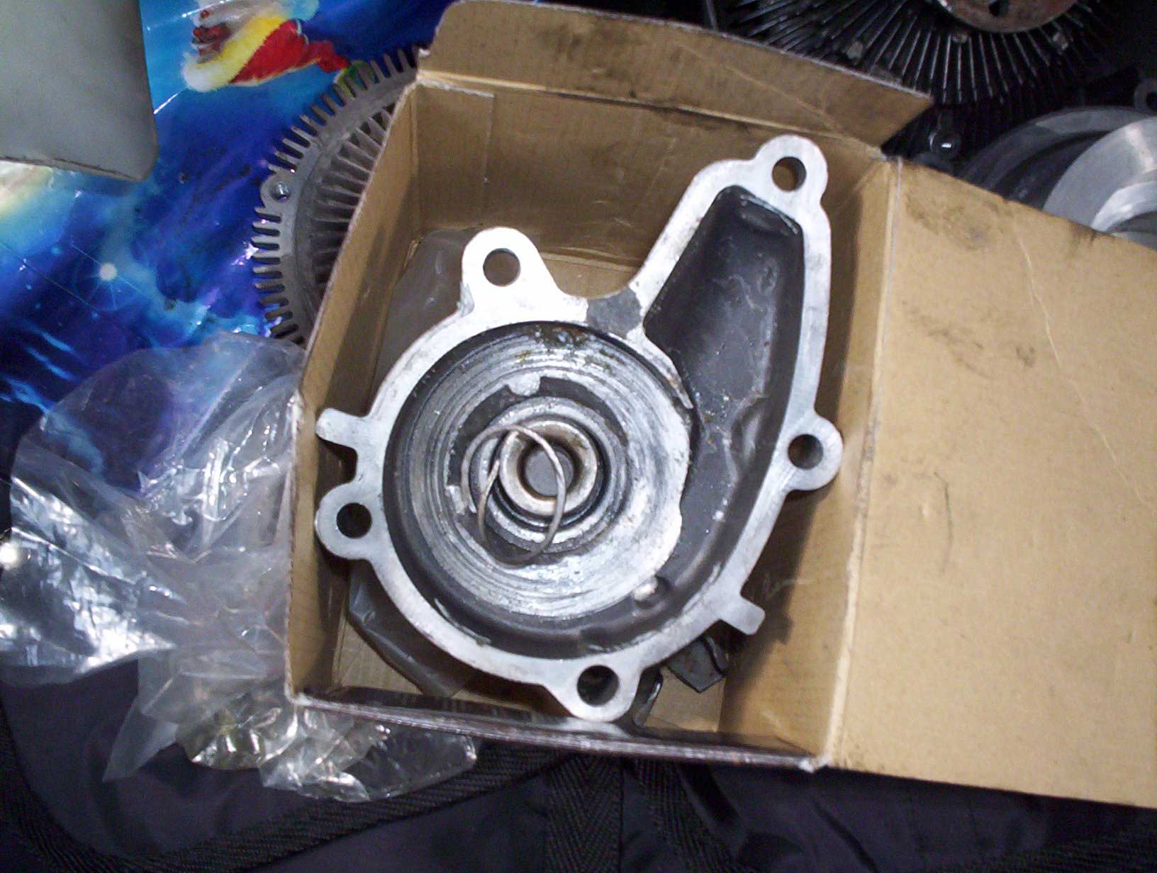

Wlasnie kolejna, fabrycznie nowa pompa wody wyleciala w kosmos :mrgreen:
pompa zalozona z "nowym" visco.
prosze o sugeste, jutro bede badac co i jak.
1 - kolejny felerny egzemplarz pompy? (inny dostawca, pompa produkcji jap)
2 - naciag paska byl w porzadku, sprawdzany komisyjnie.
3 - visco zjechane? brak luzow na boki.
4 - moze nierowne kolo pasowe? mam zalozone lzejsze, aluminiowe.
5 - ?
magia normalnie :mrgreen: :mrgreen: :mrgreen:

na poprzedniej zajechanej, visco wpadajac w wibracje, tak ukrecil leb pompie, ze wirnik pompy wewnatrz zdarl kupe zelastwa z obudowy, i sam sie pogial.
jutro postaram sie wstawic zdjecia, i obadac kolejna pompe.
przypadek jest o tyle ciekawy, ze malo moze byc powodow takiego zdarzenia, ale nadal pozostaje to tajemnica... :)

tak wyglada pierwsza zarznieta pompa :) niezle.
aktualnie podmieniane sa wszytkie kola pasowe, na standardowe, takie jakie mialem na poczatku. prawdopodobnie pompa byla dociskana paskiem do srodka i...
istnieje podejrzenie ze moze byc to aluminiowe kolo pasowe ktore jest na wale - to glowne.

niewiem czy to moze byc przyczyna ale na zdjeciu visco lezy a z tego co wiem niewolno przetrzymywac go w takiej pozycji bo zostanie uszkodzone moze wlasnie jest niesprawne przez to
ooo. ciekawe, nie wiedzialem. ale tez nie wierze :mrgreen:
kolka sciagniete, wisco zalozone bez wiatraka, no iii sie nic nie dzieje niby O_O
