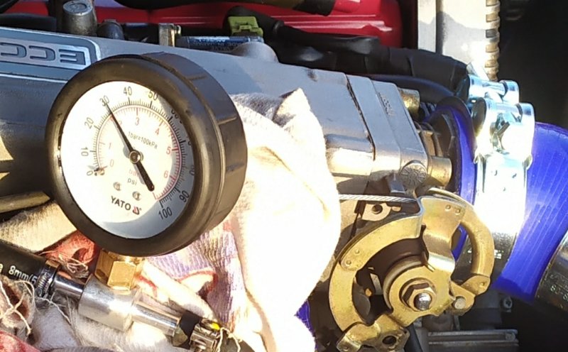

Hejo. Jakie powinno być prawidłowe ciśnienie paliwa na wolnych obrotach i pod obciążeniem ? Mam problem ponieważ na 1 biegu but przerzucam na 2 dławi go na chwilkę a potem ogień jest :? Mam na wolnych 2 bary nie jest przypadkiem za mało ? Nie dam rady znaleźć tematu a jest na pewno w razie czego proszę przekierować a ten usunąć :mrgreen:

z podciśnieniem 1.96b (2.0kg/cm3, 28psi) bez podciśnienia 2,45b (2,5kg/cm3, 36psi) w serwisówce EF & EC 129
