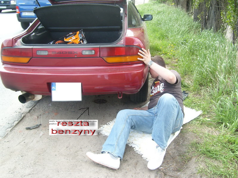

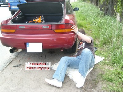

MAm problemik poniewaz zrobila mi sie mala dziurka w metalowym przewodzie paliwowym co idzie od spodu samochodu. Co na to poradzic
