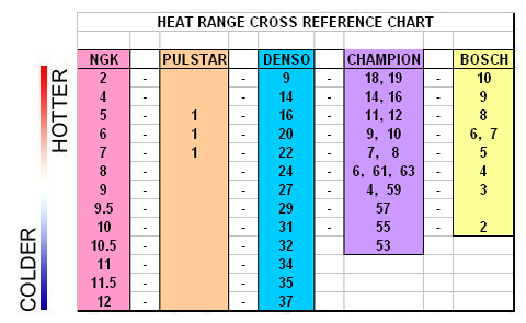

Czy świece Champion C7YC nadają sie do CA bo mam takie i nie wiem czy je wkładać czy nie. Nie umiem znaleźć danych o tych świecach. tzn ciepłota itp.
[ Dodano: Sro 26 Sty, 2011 23:34 ]
Nikt nic nie wie na temat tych świeczek???? :?
tabela z numeracja ciepłoty o ile sie nie myle
