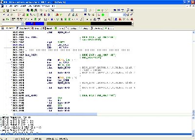

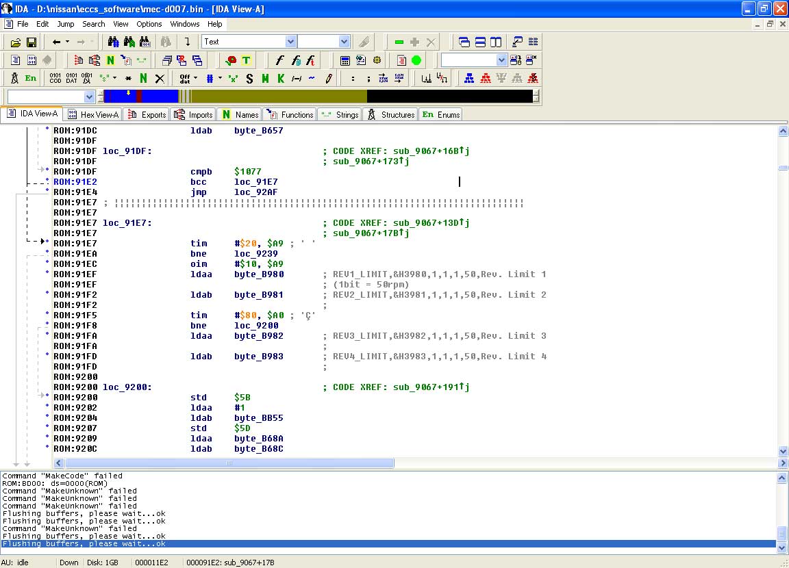

Jeszcze tak dla ciekawskich fragment kodu (screenshot) odpowiedzialny za odczyt limitow obrotow
, jak ktos ma pojecie o ASM mikrokontrolerow moze sie dolaczyc do analizy...

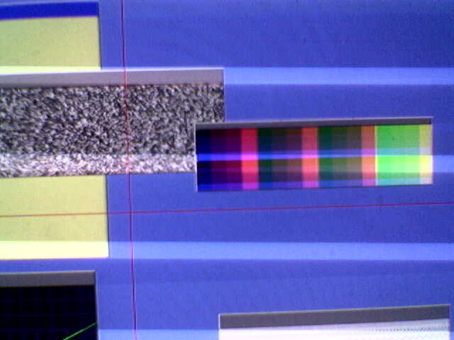

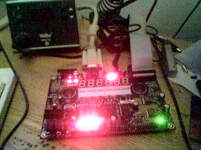

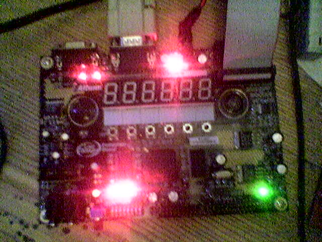

Pare zdjec jak mniejwiecej wyglada plyta na ktorej powstaje projekt sterownika ECU (sorry za okropnie kiepska jakosc - zdjecia robione telefonem z zbyt slabym oswietleniem).

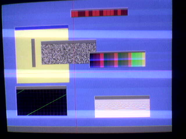

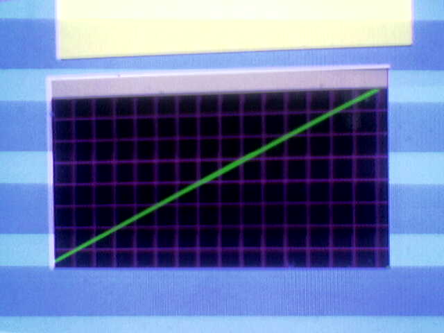

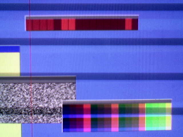

Oraz druga czesc zdjec dla tych co chcieli bajery w stylu wyswietlacza, narazie zaimplementowane jest wyjscie VGA - jednak obecnie duza czesc malych telewizorkow LCD ma cos takiego. Ewentualnie mozna pomyslec nad wyjsciem PAL, jednak nie wiem jak wyjdzie z jakoscia obrazu. Narazie maly przyklad mozliwosci graficznych (tak na szybkiego) - jak sie by czlowiek uparl to mozna zrobic troche ladniej (zdjecia monitora wiec jakosc tez taka sobie).
