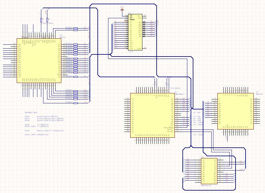

Teraz troche o tym jak to dziala, dla ludzi ktorzy moze chcieli by sie pobawic w eksperymenty z ECU...
Oryginalnie mamy w ECU pamiec EPROM 27128, na dolaczonym schemacie jest rozrysowane czesciowo ECU (czesc mikrokontrolera). Na schemacie uwzglednione jest tylko kilka ukladow aby zrozumiec o co biega. Jak widac linia adresowa A14 mikrokontrolera nie jest do niczego podlaczona. Mozna wiec zamiast EPROM-u 27128 dac 27256 i podlaczyc przez rezystor 200om linie adresowa A14.
Po takim zabiegu zyskujemy dodatkowe miejsce na wlasny program, moze on realizowac rozne funkcje - niestety nie wgrywanie map online gdyz mamy do czynienia z pamieca EPROM.
W takiej konfiguracji mozemy zrobic np. cos w stylu Consult-a, tzn. procedure wysylajaca zawartosc komurek pamieci w ktorych zawarte sa dane o TP, AFM, RPM, Predkosci, pozycji odczytywanej z mapy oraz jej wartosci itp. itd.
Mozna tez poprac dne np. zmienna stanowiaca wspolczynnik wzbogacenia mieszanki, jesli nasz uklad ma pomiar EGT moze wlasnie w przypadku wzrostu temperatury zamiast 0 przeslac jakis wspolczynnik aby ECU zwiekszyl dawke paliwa.
W taki sam sposob mozna przesylac nowe wartosci map, jednak procedurka nam ich nigdzie nie zapisze (pamiec EPROM).
Oryginalnie Consult w Nissanach np 300zx (takie sam mikrokontroler) realizowana jest przez wbudowany port szeregowy, niestety w przypadku S13 porty te sa zajete. Tak samo
transmisja przez ten port jest stosunkowo wolna wiec tracking map dzialal by troche kulawo.
Dlatego pozostaje nam wpiecie naszego ukladu w wolnej przestrzeni adresowej mikrokontrolera. Takie rozwiazanie daje nam bardzo latwy dostep do ukladu (odczyt lub zapis wartosci z okreslonego adresu), kolejna zaleta takiego rozwiazania to duza szybkosc.
Do wpiecia ukladu wystarczaja nap w tym wypadku linie adresowe, linie danych, E, oraz R/W. Sam uklad musi posiadac dekoder adresu aby w odpowiedniej chwili dawal dostep do niego w przypadku gdy mikrokontroler proboje odczytac/zapisac cos z naszego obszaru adresowego.
Samo polaczenie z PC realizowac juz bedzie nasz uklad i tutaj w zaleznosci od aplikacji mamy szeroki wybor od najprostszego szeregowego portu poprzez USB lub inne typy magistrali np. CAN.
No i to by bylo narazie na tyle... w zalaczniku w pdf rozrysowana czesc mikrokontrolera, oraz assembler...

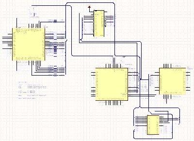

Dla ciekawskich zamieszczam schemacik rozwiazania, niejako ze sam uklad bez firmware nie zadziala wiec moge to uczynic
http://www.turbokillers.com/tom/elektro ... CU_MOD.pdf
Jak ktos kto zajmuje sie troche elektronika zobaczy jakies babole bede wdzieczny za info

Tom, a nie dalbys czasem wiekszych wartosci elektrolitow w zasilaczu i to _przed_ stabilizatorem ? Wydaje mi sie ze bez tego moze byc problem podczas uruchamiania silnika gdy nastepuje duzy spadek napiecia (dodatkowo np. przy slabym aku)
Tom, jeszcze jedno ... jak bys mogl podeslac liste czesci jakich chcesz uzyc, chetnie bym sie z nia zapoznal.
Obudowe masz juz zaprojektowana ?
Co do elektrolitow to hmm nie wiem, choc moze i masz racje. Co prawda uzyte stabilizatory sa typu LDO wiec napiecie musialo by siasc do <5.5V aby cos sie zaczelo dziac... zreszta nie wiem jak sie zachowa ten stabilizatorek jak bedzie mial <5.5V zapewne da nizsze napiecie na wysciu. Ale to nie bedzie stanowic problemu bo wiekszosc logiki dziala na 3.3V wiec mysle ze przy spadku do okolo 4V nie powinno sie cos stac... Moze zglupiec ATMEL ale wtedy FPGA pusci
mu RESET i odtworzy wazne parametry ktore mial w pamieci...
Choc dla bezpieczenstwa mozna jakiec C dolozyc, zreszta potestuje jeszcze zachowanie w aucie...
Mysle co by dolozyc drugi filtr z dlawikiem na zasilanie ATMEL-a co by uniknac jakis przykrych niespodzianek...

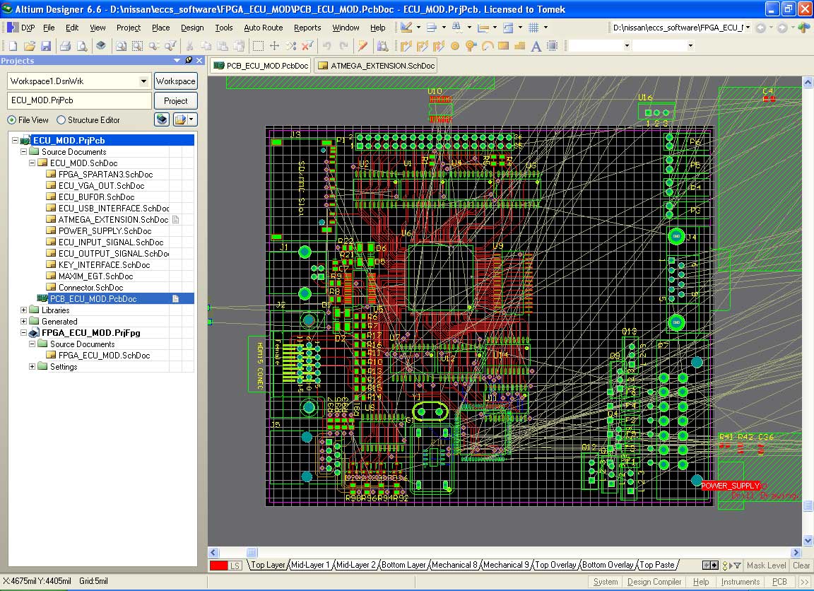

No i niestety kolejny problem na dwu warstwowej plytce raczej sie nie zmieszcze zostaje projekt 4 warstwowej jednak sa duzo drozesze. Chce w takim razie zminimalizowaz jej rozmiar i moze sie okazac ze spadnie liczba wejsc/wyjsc.
Pozatym dotarly do mnie map sensory MPX4100AP1 i MPX4250AP wiec niedluga bede testowal wspolprace z tymi sensorami...
a co sie nie miesci na 2 warstwach ? przeciez plytka moze miec spokojnie takie wymiary jak ori ECU, pewnie wyjdzie X zworek, no ale da rade upchnac
pytanie bonusowe, robisz moze ten projekt pod ORCADem ?

Co do plytki to kombinowalem dwu warstwowa na plytce 120x170mm, aktualnie 4 warstwowa zaczelem robic na 110x130mm. Co do softu to Orcad-a dawno juz nie uzywam, ostatnio bawilem sie jeszcze wersja pod dos-a. Aktualnie uzywam Altium Designer 6 m kiedys to sie nazywalo Protel....
Tak to mniejwiecej wyglada:
tak sie patrze .... czy czasem usytuowanie ukladow na spodzie plytki nie zaoszczedziloby na warstwach ?
taki projekt można spokojnie zrobić na 3 warstwach...
1) wszystko co dużą ilością sygnałów łączy się z proc. i FPGA daj na górze
2) wszystko co małą ilością linii łączy się z proc. i FPGA daj na dole płytki
poblokowałeś wszystko kondensatorami 100n, więc spokojnie możesz je rozrzucić góra/dół
3) rozstaw układy w większej odległości od siebie
4) zrób więcej wolnej przestrzeni naookoło procesora (będzie tam dużo przelotek)
5) poszukaj firmy, która robi najmniejsze przelotki i najcieńsze ścieżki - zyskasz miejsce
na upartego na dużej 2 warstwowej można to zrobić, a na 3 wartwach bez problemu.
3 warstwy robi już w tej chwili co druga firma płytkarska...
możesz również dodać drugą płytkę na golpinach jak zabraknie miejsca...
na tej drugiej płycie dodasz stabilizację nap. zasilania z kondensatorem kilka uF i wywalisz tam jakieś kości z małym rygorem częstotliwości, a od spodu oblejesz masą i nic nie będzie siało...
