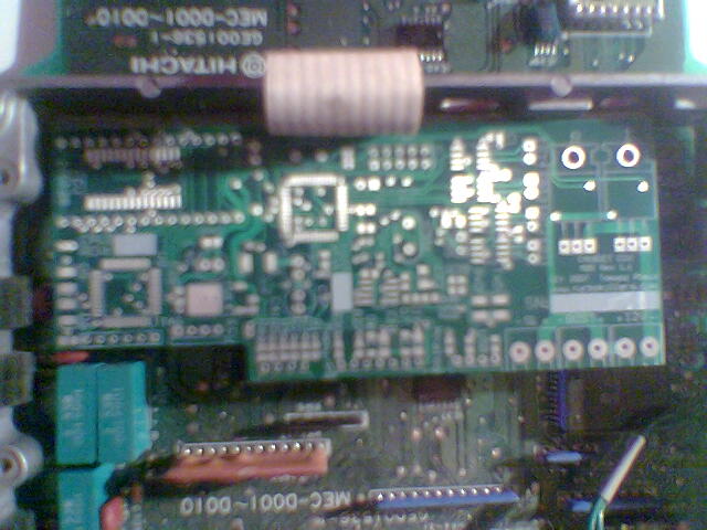

Jak to mowia powoli a do celu... Zobaczymy co z tego wyjdzie jak firma wykona plytki, mam nadzieje ze wszystko bedzie funkcjonowac prawidlowo. No ale nic testy pokaza jak zadziala to pierwsze wersje wyladuja u mnie i Pajaka w aucie gdzie silniczek bedzie robiony na mila moc...

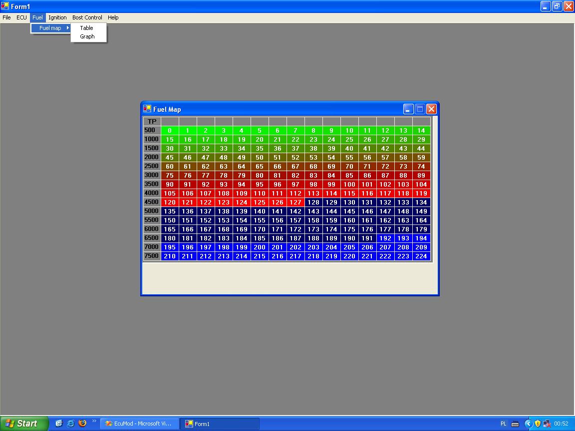

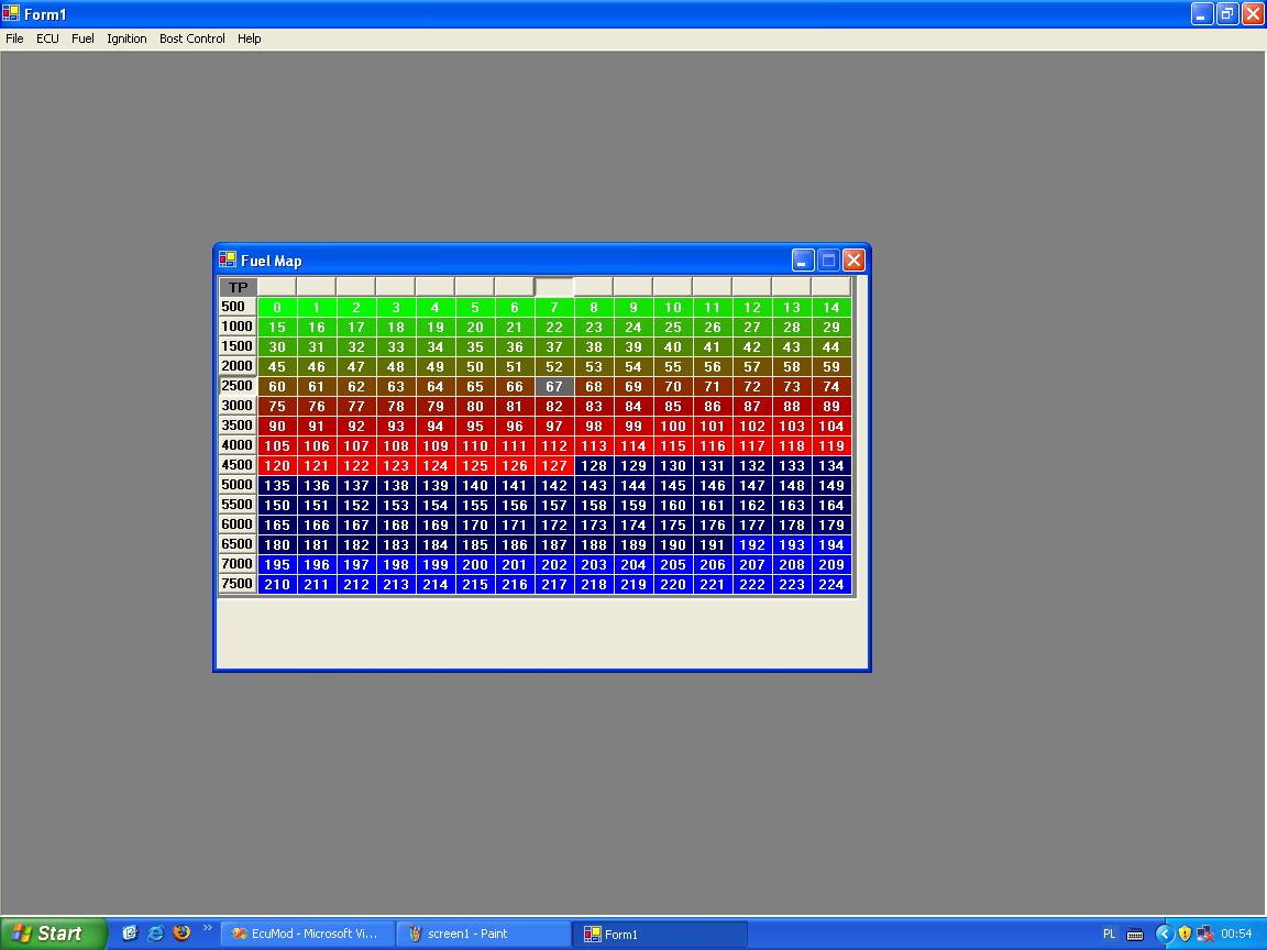

Znalazlem chwilke czasu i powstal wstepny zarys oprogramowania na PC. Narazie napisanych jest kilka kontrolek itp. ale nie mialem na to duzo czasu... W weekend mysle ze uda sie posiedziec aby program zaczol jakos wygladac. Nizej screenshot-y jak to mniejwiecej bedzie wygladac - oczywiscie pola w mapie wypelnione bzdurnymi danymi :)

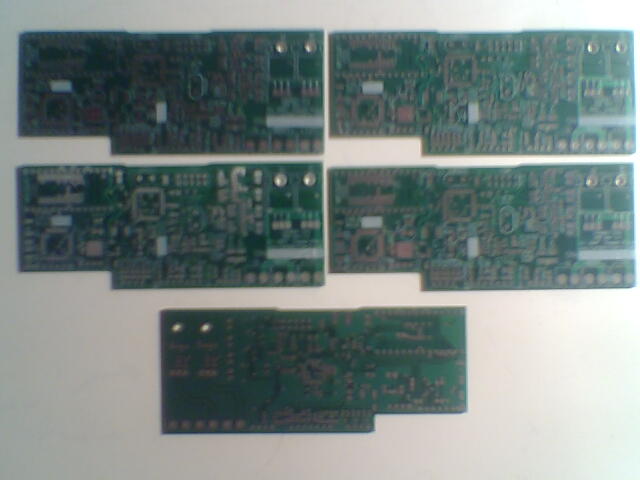

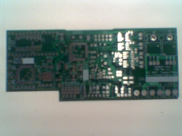

No i dotarly plytki, prawde mowiac to byly nawet wczesniej z tym ze nie zagladalem do skrzynki... Firma wywiazala sie z zadania bardzo ladnie. Nie dosc ze przed teminem to jeszcze dostalem jedna plytke wiecej niz zamawialem :)
Teraz tylko zamowic elementy i mozna zaczac testowac uklad...
