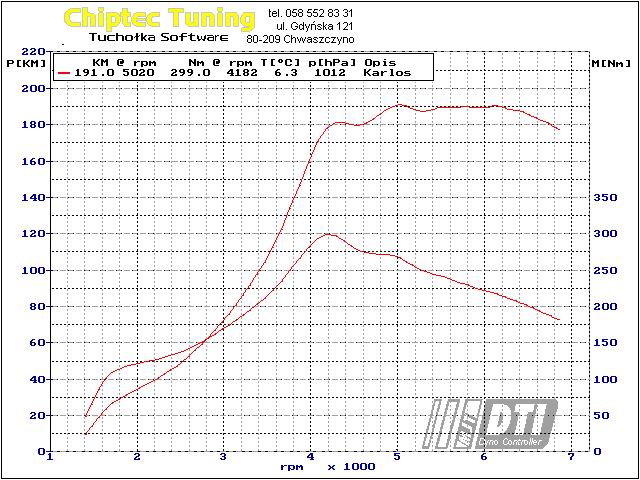

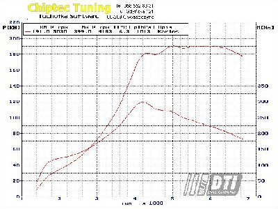

Wiem, że zaraz bedzie burza, ale Jarek poprosił mnie o wykres mojego auta więc wklejam, choć moje auto nie jest najlepszym przykładem.
Oto doładowanie w zależności od obrotów - powodem niskiego ciśnienia był nieszczelny dolot.
0,4 3000
0,95 3800
0,9 4000
0,7 5000
0,6 6000
0,5 7000
AFR nieznany
EGT nieznane
uszczelki wydmuchane - 3
Turbina wydmuszka robiona przez Myszkiera, także parametrów brak.
Chip na 1.3 Bara
seryjny IC
wydech 2.5" przelot na końcowym
P.S. co jest do poprawienia to wiem.

Czyli to jak jest wystroiony to wlasciwie nie wiadomoKarrlos pisze: AFR nieznany
EGT nieznane
na rolkach mogli chociaz Ci afr zmierzyc

karol miał stg 1 afr dla stg 1 do 1,2 bara ne seryjnych wtryskach i regulatorze paliwa ma standardowo najmniej 12,5
rafi jak mu wywaliło uszczelke na bemowie miał 1,3-1,4 bara stg3 i afr maił 11,2-11,8 wiecej paliwa juz sie nie daje nalać na seryjnych wtryskach i regulatorze paliwa. Uszczelke pod głowa miał firmy "elwis" za 55zł wiec nie dziwne ze mu ją zdmuchneło. jak szedł - męsko (mało techniczne określenie jednak na hamownie nie dojechał)

AFR 12,5 to zdecydowanie za ubogo. A te uszczeleczki Wam nie wyjezdzaja przypadkiem z powodu zbyt wysokiego EGT ?

Ja przy doładowaniu 0,6 - 1 bar stroje na AFR 11,5 powyżej 1 bara 11...StefanS pisze:AFR 12,5 to zdecydowanie za ubogo ? To ile powinno być ?

chyba ktos mnie nie rozumie.
Stg1 jest do t25 na seri ale z doładowaniem w okolicach 1ba (przy 4500 t25 da 1,2 ale przy tych obrotach nie ma problemu z paliwem czas otwarcia zaworu jest prawie2 razy dłuższy niż przy 7000obr) A to ze karol jeżdził na t3 i 1,2 bara to inna sprawa i wtedy bylo 12,5..
To nie świadzczy o tym ze ja to tak wystroiłem i ja zwygłych stg wsumie nie dotykam to są GOTOWE programy napisane zarówno przez APEXI, Jim WOLF, Horsham niemal identycznie.
Dla rafiego i czika były napisane specialnie i rafi moze potwierdzić ze miał afr 11,2 przy 1,4 bara (praktycznie zblokowanym t28)
