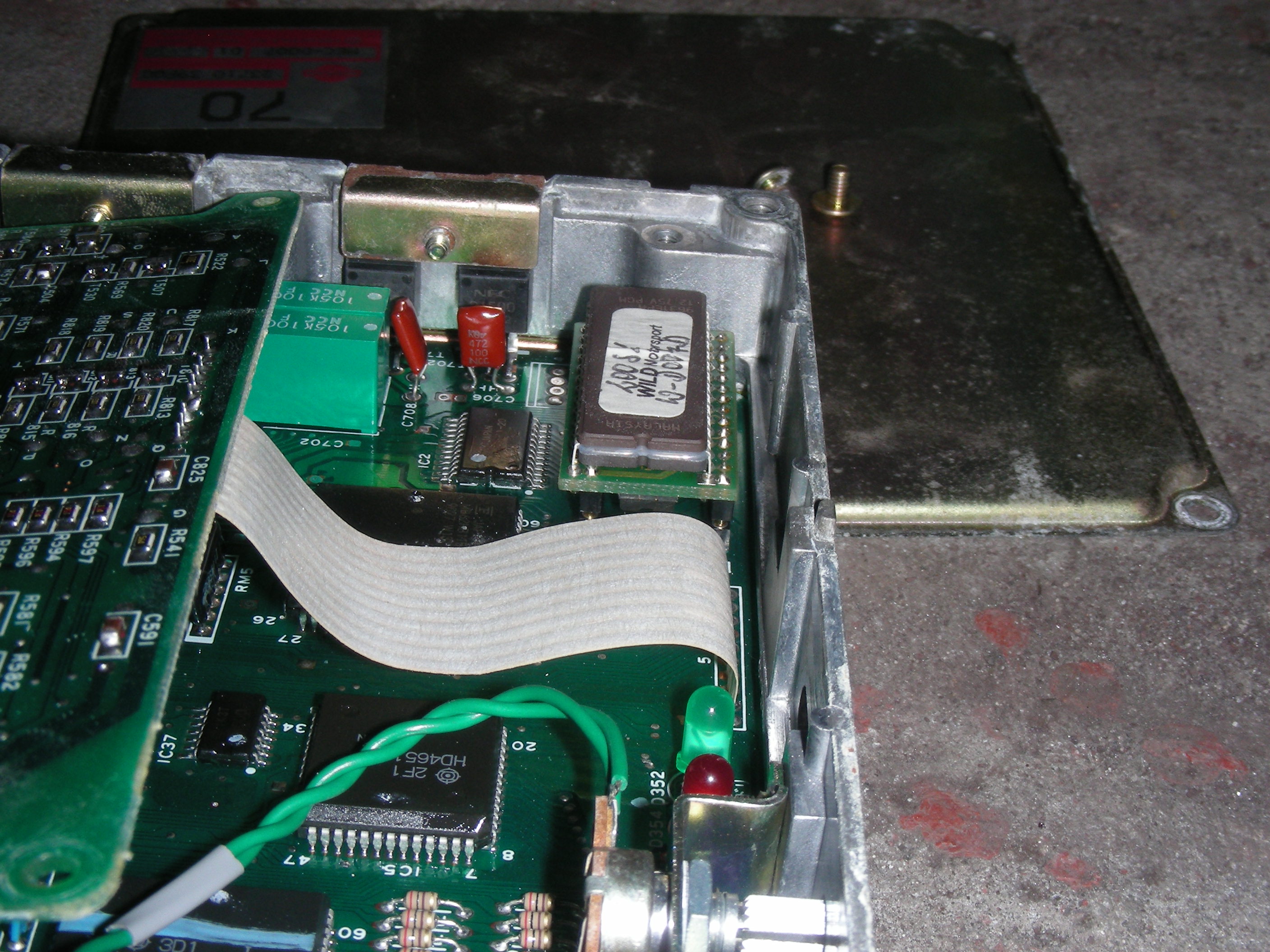

Czy ktoś się orientuje co to za ustrojstwo?
rozebrałem kompa z postanowieniem wlutowania podstawki a tam okazuje się że podstawka dawno jest a w niej tkwi chipek z 2 kośćmi
o oznaczeniu Wild Motorsport W-D007D...

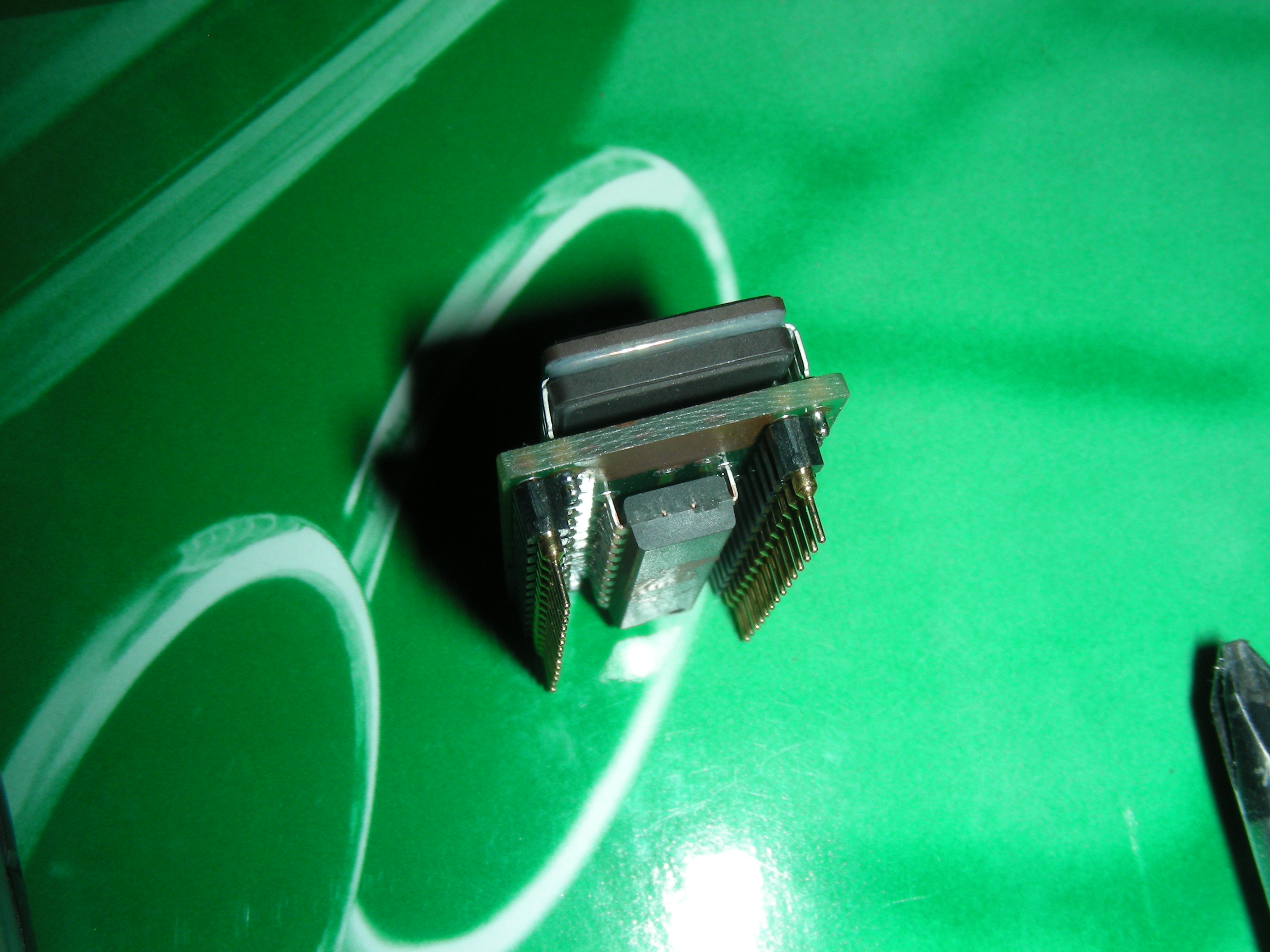

Okazuje się że szwaby nie są w ciemię bici
zamiast pojedynczego epromu mam wstawiony układ (fotka poniżej)
ten drugi scalak to gal,
są dwie opcje - albo zmienia parametry wtrysku w zależności od obrotów/obciążenia
albo jest to zabezpieczenie przed kopiowaniem
tak czy siak kopii na razie nie będzie :(
postaram się ze szkopów wyciągnąć co w tym chipie piszczy ;)

NIe widze żadnego problemu zczytania tego...
Taką sztuczkę z GAL -em często się stosuje do tego zeby przełączać mapy ale widze ze u ciebie nie ma przełacznika...
też myślałem o przełączaniu map, ale na płytce brak nawet wyjścia na przełącznik..
a po coś ten gal jest ;)

Sorry za kotleta, ale w moim samochodzie jest wlasnie TEN chip zamontowany! Wlasnie to odkrylem. Czemu nic nie mowiles o tym roball? :P
Odkryles moze cos na jego temat? Do czego ten drugi scalak jest?
Oto dowod:
Ostatnio zmieniony ndz 25 wrz, 2011 18:14 przez mielnik, łącznie zmieniany 2 razy.
hmmm,
to ciekawostka bo to na pewno nie mój,
mojego wymieniłem 3 lata temu za czteromapowca :D
generalnie z tego co znalazłem to jest to firma w niemczech która czipowała nissany,
co mieszali w mapach nie było oczywiście napisane...
