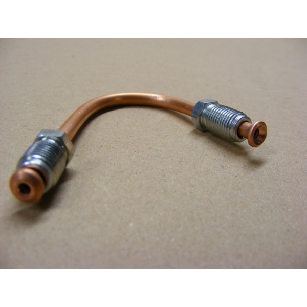

Jak są zarabiane przedowy hamulcowe te twarde w S13?
Jest grzybek (po lewej), czy stożek (po prawej)?

Jest jakby grzybek, który jest wyprofilowany na stożek (podwójna warstwa), ale możesz śmiało robić zwykły stożek.
