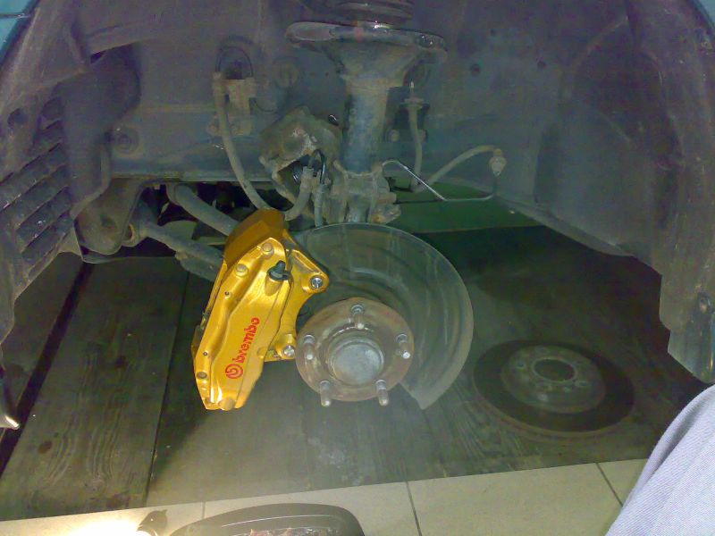

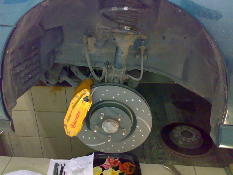

Oto brembo z 350z wersja europa w moim s14a
Na pewno trzeba rozwiercić otwory w piaście jak pamiętam na 14.
Trzeba odciąć blachę wokół piasty.
Trzeba skrócić śruby mocujące zaciski do piast i tyle.
Przewody mam w oplocie dedykowane do zacisków s14.

Tarcze EBC dedykowane do 350 wersja europa.Wymiaru nie pamiętam.Mam te tarcze w ofercie więc jak byłbyś zainteresowany te przeglądne katalog.A klocki to red stuffy

Tak jak mówiłem ja założyłem zaciski z 350z wersja europa i problemów nie miałem.A kilka dni temu założyłem zaciski tył ze skaja r33 i też nie miałem problemów po za zmianą tarcz. I musiałem dołożyć nasz ręczny.

W tekście angielskim jest mowa o dystansach. Jak dobrze pamiętam dystans zakłada się wtedy kiedy chcemy założyć brembo zaciski ze skaya lub 350 z do seryjnej tarcz. To wtedy zakłada się ten dystans odsadzenie jak dobrze pamiętam. Ale jak chcemy założyć zacisk brembo i tarczę z 350z to wtedy dystans nie potrzebny.

Jarzmo zacisku R32 i R33 jest przykręcana na śruby 12mm a w R34 i Z33 na 14mm. Trzeba tak jak mówi Nitrokiller rozwiercić otwory w zwrotnicy, ewentualnie wstawić jakąs tulejkę w jarzmo zacisku. Nie trzeba zadnych adapterów.
