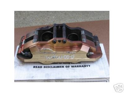

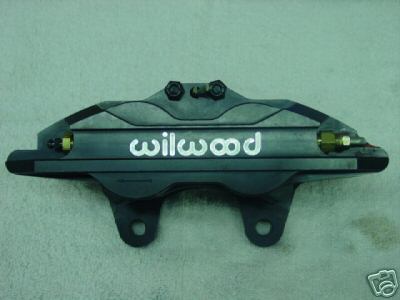

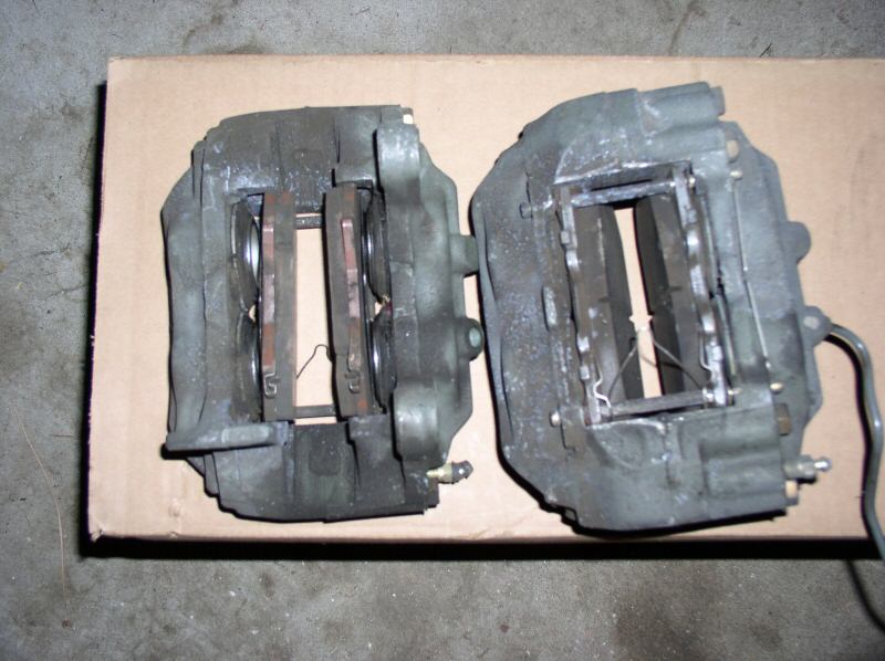

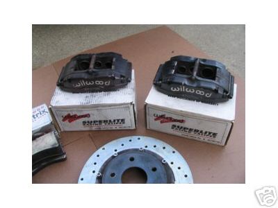

Najlepszym pomyslem na usprawnienie hamulcow sa takie zaciski!!Jak tylko bede mial nadmiar gotowki to sobie zamatuje te WILWOODy!!! Chyba ze tanio kupie te z TOJKI!!hehe!
toyota tundra 4 pistons.jpg (72.25 KiB) Przejrzano 9953 razy

Tak dla wyjasnienia!! Zaciski WILWOODa nie sa wcale takie drogie jak by sie moglo wydawac!! Nowe WILWOODy sa tansze niz zestaw uzywanych zaciskow do skyline'a!! Cena za 2 przednie zaciski 4 tloczkowe to 199$+przesylka!!
Ja jak tylko bede mial wolna gotowke to od razu sobie taki zestawik kupie!! Najwiekszy problem bedzie z dostaniem tarcz hamulcowych bo wszystkie jakie widzialem sa na 5 srob!!
