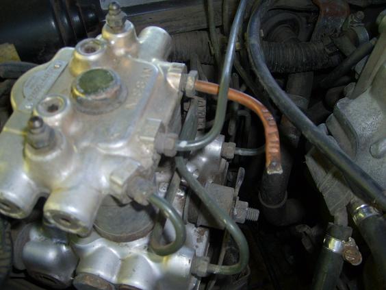

nie wiem czy w 240sx jest taka sama pompa ABS jak w CA ja u siebie zaślepiłem przy pompie i na razie mam tylko przód
zaslepka
zaslepka

no raczej nie przejdzie chyba że dasz 0,7L :) z hamowaniem nie zauważyłem różnicy w ekstremalnych warunkach które już były :D zaciągam ręczny :D tak mi się zdaje że ABS chyba szybciej reaguje
